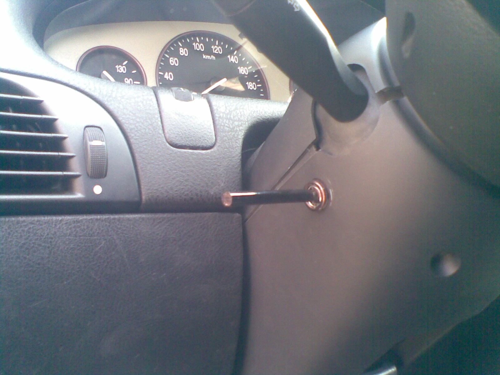

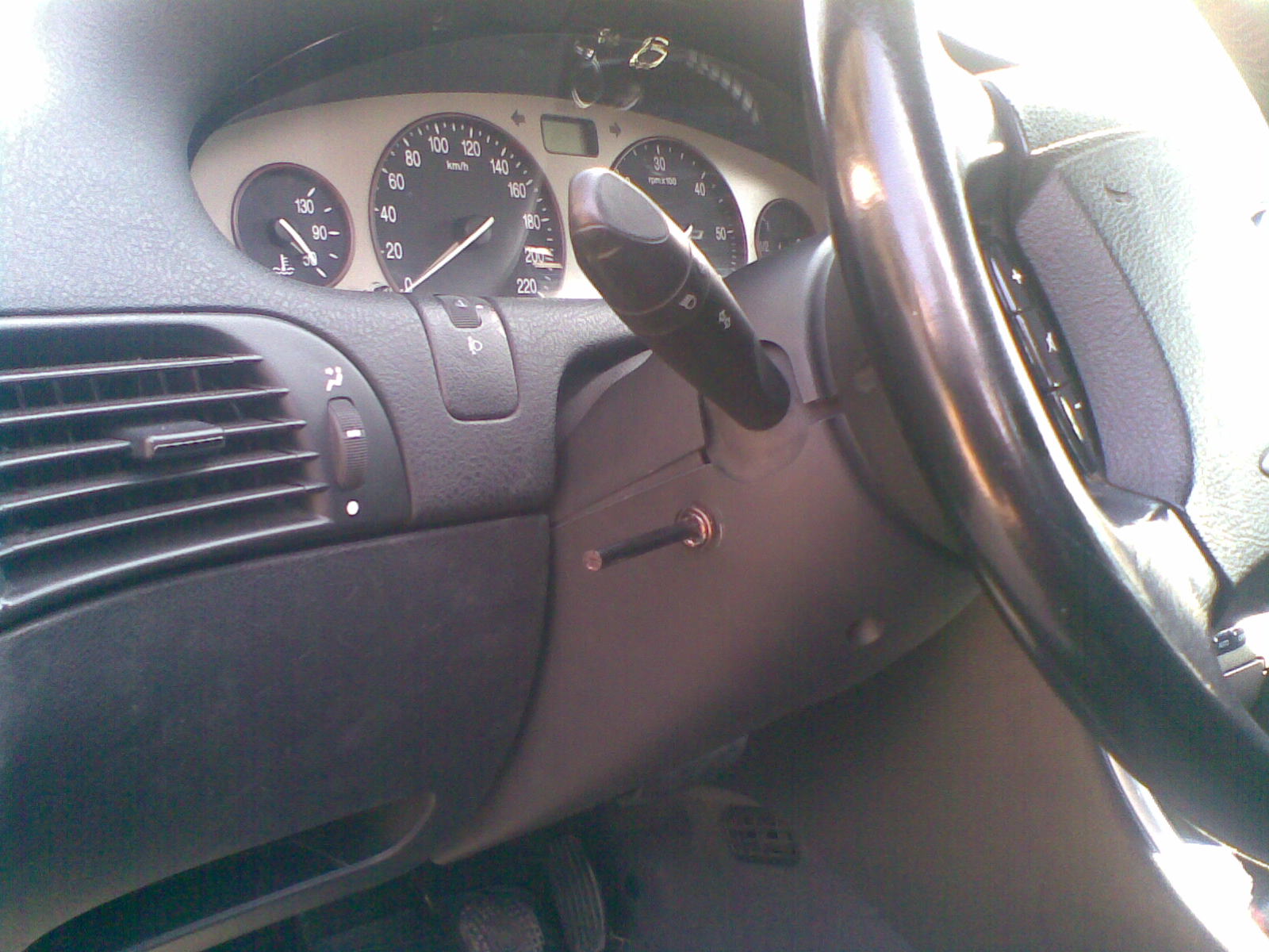

Finalmente ce l'ho fatta, Con le Vostre UTILISSIME guide, un pò di inventiva, e tantissima fortuna (per trovare qualcosa di utile), ecco il mio Artigianal - Cruise.
Azionando la leva in alto Attivo il +
Azionando la leva in basso Attivo il Recall.
Ho potuto constatare che è molto più comodo del cruise originale che per attivare la funzione + si deve ruotare la levetta.
Dimenticavo. Nel cassetto fusibili ho anche messo l'interruttore on/off (non si sa mai).
- artigianalcruise2.jpg (236.56 KiB) Visto 369 volte
- artigianalcruise.jpg (211.41 KiB) Visto 369 volte

Ottima idea quella della levetta , complimenti !!
Unico appunto , cercherei di realizzare qualcosa da infilarci per renderla più simile ad una leva "vera" , così è un pò scarna.
Re: Artigianal Cruise
Elettriko Scritto:
Infatti, basterebbe tagliare la leva e mettere una manopolina come quelle che si usano per i potenziometri.
Sarebbe più gradevole da vedere!

Questa è una prima bozza, realizzata con materiali recupertati in casa. Per l'interruttore a due funzioni ho recuperato un interruttore per alzare l'antenna elettrica della fiat 131 di mio padre, per la prolunga ho preso una matita nera e l'ho samplicementa avvitata sull'interruttore.
In attesa di un comando a 4 funzioni, (funzioni +,- recall), devo dire che selezionare il comando + spostando la levetta in alto(+), e spostando la levetta in basso (recall), sono una vera comoditá.
Un mio amico con Mercedes e AF 156 mi ha confermato che il sistema che ho realizzato é nettamente piú comodo del sistema Alfa/Lancia e molto simile la sistema Mercedes, ma in posizione piú comoda.

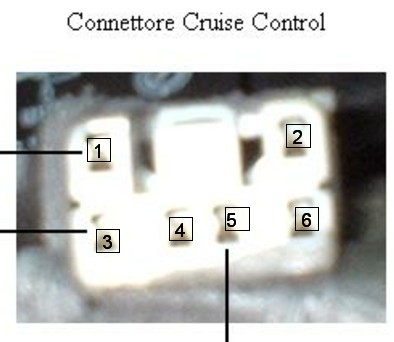

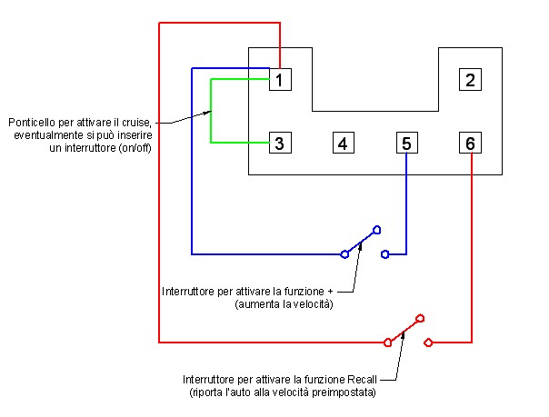

Allego lo schema che ho utilizzato per realizzare il mio artigianal cruise.
- cruise2.jpg (24.06 KiB) Visto 369 volte
- cruise.jpg (35.46 KiB) Visto 369 volte
