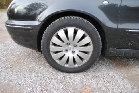

Re: Neuling braucht Hilfe zur Felgenfrage
Rondell 201 / carat PROGRESSO FULDA 205/55 R16
- felge.jpg (168.06 KiB) Viewed 404 times
nicht schlecht, mit Lancia Logo würde es fast wie eine originale Felge ausschauen.(tu)
