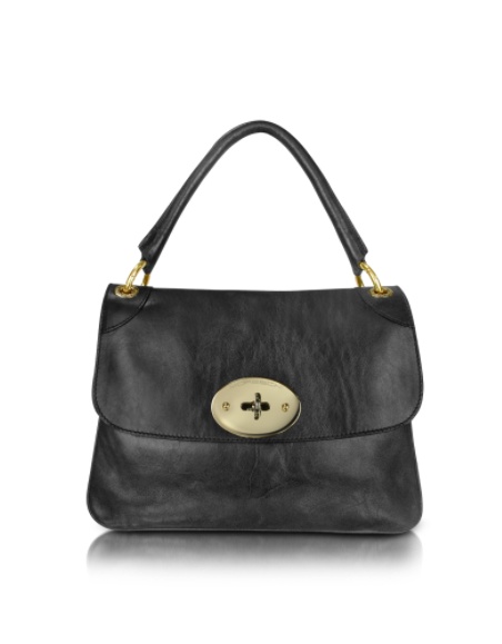

Se vuoi poter meterci sopra degli ombrelli allora devi prevedere l'ulitizzo di ganci tipo quello usato per certe borse (vedi foto allegata) dove applicherai la mostrina col foro sul tessuto sky ed il riscontro sul sedile (almeno 4 ganci, due opportunamente distanziati su ciascun schienale).

- borsa.jpg (30.44 KiB) Visto 311 volte
