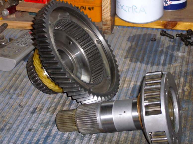

ragazzi qua si parla del ripartitore di coppia che è montato assieme al cambio e che erroneamente
viene chiamato differenziale anteriore..
allego foto cercchiata
credo che questa sia l'unica risposta

a parte che l'epicicloidale è una coppia cilindrica che di solito si cambia in coppia con l'albero,altrimentici sono possibilita' che non copiando bene triti tutto.
consiglio per delta16v89 hai speso 8000 euri per il motore..........trovati un cambio copleto che sia buono ....e se ne trovano.
se se fanno tacconate ....poi son dolori.
andrea2 allego foto.
