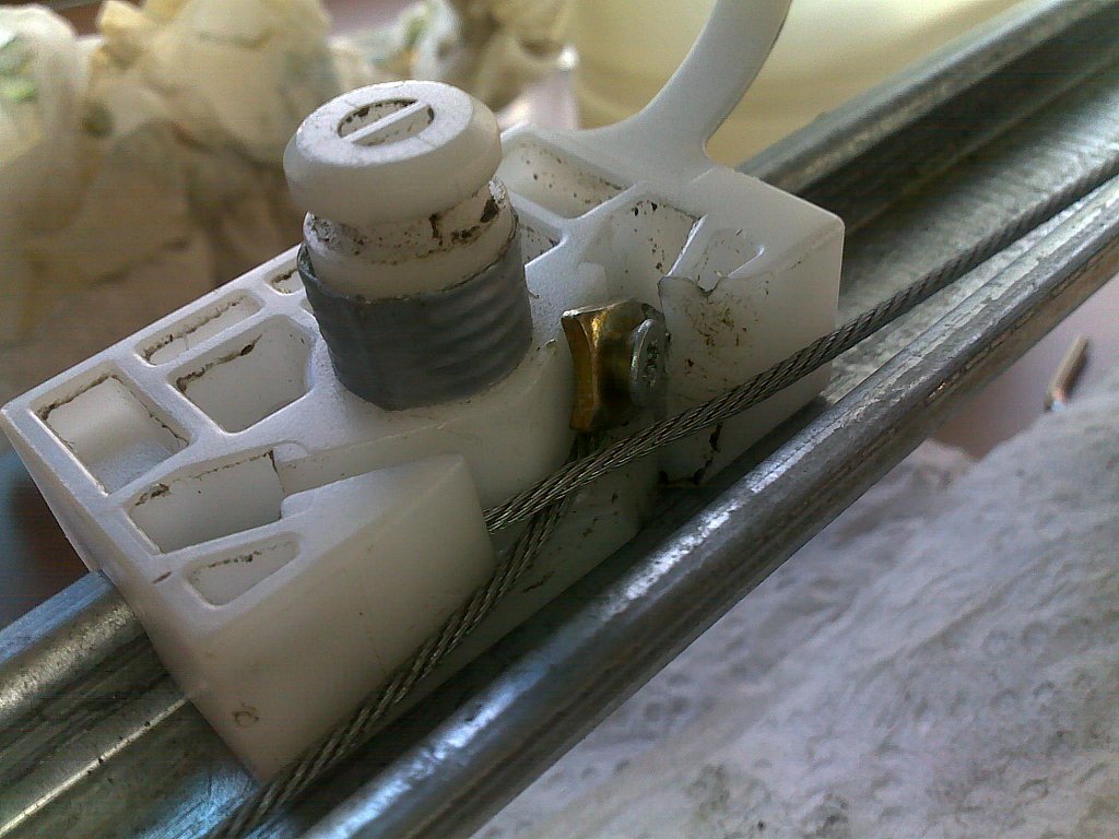

...come da oggetto, oggi ho messo mano all'alzavetro lato guida. In allegato la "mia" soluzione al problema della malefica slitta di plastica che, come è ovvio si era rotta. In occasione dello smontaggio odierno ho aprofittato per far vedere come avevo risolto io. Piccolo buco da 2 mm, vite autofilettante e una rondella quadrata recuperata da un vecchio interruttore (normalmente ha una vite che serve a serrare il filo elettrico).
Poca spesa, tanta resa.

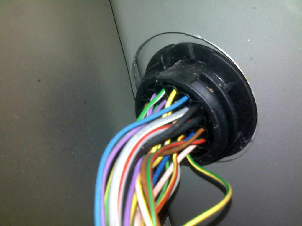

...cercando cercando ho trovato le immagini del connettore incriminato.
Connettore Alfa
E' vero è di una cugina Alfa e in questo caso fanno passare dei fili in più che a me non interessa ma, mi sembra abbastanza simile. Se domani il tempo mi da una mano provo a smontarlo e vedo se i due faston del motorino sono a posto... Speriamo bene.
Se riesco, faccio qualche foto.
Massimo
Connettore Alfa
Massimo

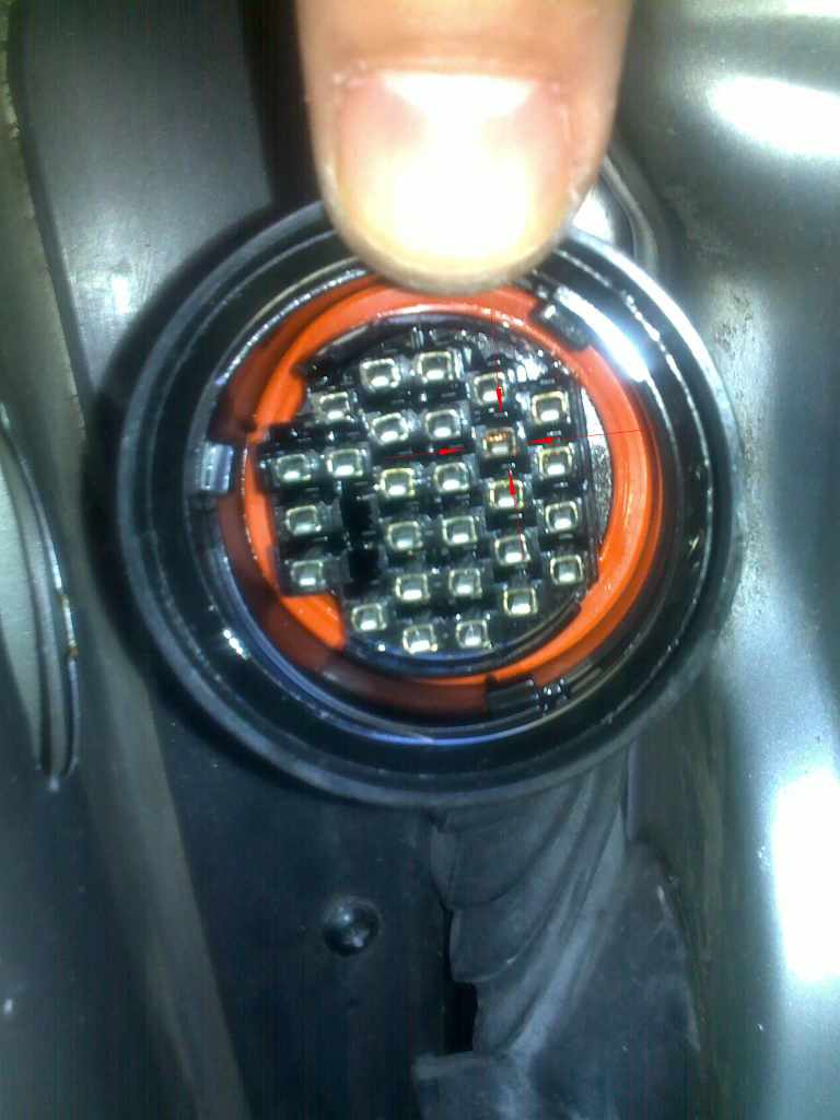

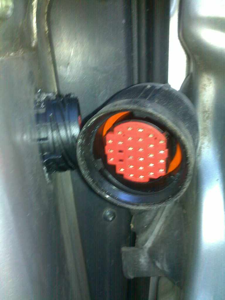

...evviva ! Io ho risolto !!!!:)-D
Oggi ho deciso di aprire il famoso connettore (foto ...403). Nella successiva si vede il lato interno. Per togliere la parte attaccata alla porta bisogna premere il nottolino segnato dalla freccia nella ...411 e poi ruotarlo di pochi gradi. Si sfila dall'interno. Ho "sciolto" poi tutta la matassa di fili fino ad avere il filo libero.
A questo punto sarebbero servite tre mani. Ho preso il tester (e un piccolo coccodrillo) e ho mosso in tutte le direzioni possibili il filo grigio/bianco (era lui che faceva andare a singhiozzo il motore).
NIENTE !!!:X

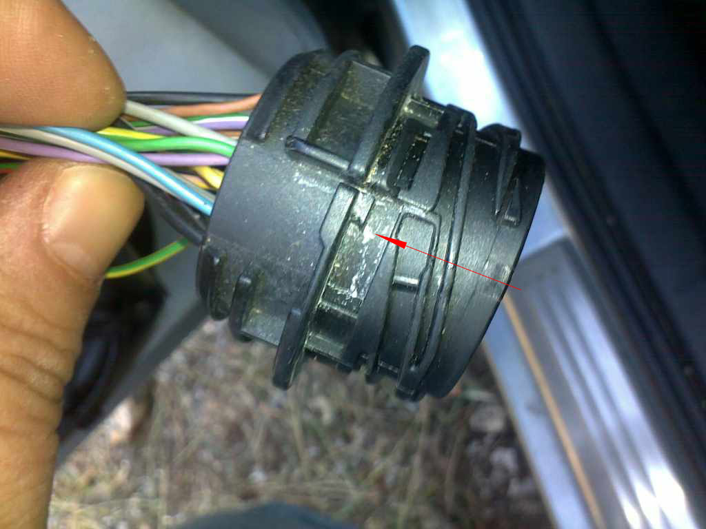

Allora il colpevole è il faston ! Sul lato porta ci sono 29 mini faston maschio che vanno ad inserirsi nelle corrispondenti femmine dal lato montante. Il faston maschio, muovendo il filo ha un minimo di possibilità di muoversi e questo è il motivo per cui muovendo il filo il contatto tornava.
Bene, tolta la copertura rossa che si vede anche nella prima foto, si vedono tutti i faston femmina.
Quello corrispondente al filo grigio/bianco era l'unico con una micro lametta interna abbassata. Si apprezza anche nella foto.
In un giorno di apertura dei magazzini, sarebbe stato il caso di andarne a prendere uno nuovo e motra lì...

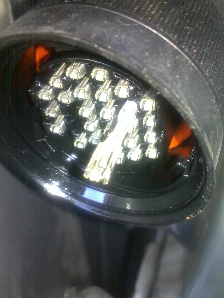

Con un intervento di microchirurgia, ho aperto il faston e ho rialzato la lametta (foto ...420).
Ho dovuto poi solo richiudere tutto, rimontare il pannello ecc. Diciamo che, se dovesse rifarlo basano 5 minuti e non serve neanche smontare il pannello porta. E' stata dura ma alla fine ho vinto io B)-
Grazie comunque a questo forum e a tutte le informazioni che ci sono ...siete mitici !
NIENTE !!!:X
