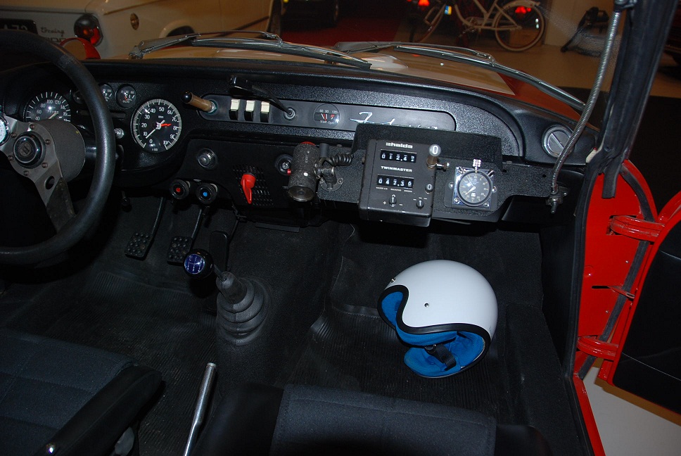

Ciao non so se ti piace, quello che ho fatto; ho tolto la finitura in legno ,scartavetrato poi stuccato e di nuovo scartavetrato per poi dare la vernice di fondo ed infine ho dato una finitura con vernice effetto buccia d'arancia.
Saluti Gerardo
Saluti Gerardo
- diverse 660.jpg (240.16 KiB) Visto 924 volte

Bel lavoro Gerardo!
Non so però sul finto legno quanto sia utile carteggiare.
Verrebbe fuori della plastica orrenda e non molto lavorabile.
Duke

Ciao, dopo che avevo tolto la finitura in legno qello che rimase era plastica e si può carteggiare,l'importante è non usare vernici a base sintetica che intaccherebbero la plastica, io ho usato un una mano di fondo a base acrilica.Saluti
