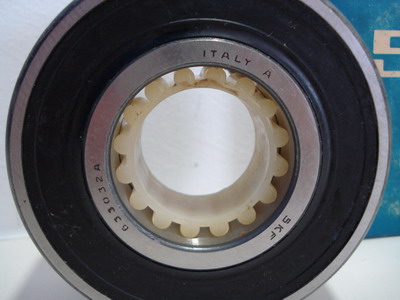

la sigla del cuscinetto è 633032A e ti allego una foto
non dovrebbero essere più in normale produzione, ma il mio meccanico, un paio di anni fa uno nuovo lo ha trovato :D e montato sulla mia .
sul sito viva lancia huib commercializza un cuscinetto con flangia di adattamento che sostitusce perfettamente il tipo precedente
se hai la possibilità di fare da te una flangia ;) ho da qualche parte i disegni di un lavoretto del genere con il mod del cuscinetto che va dentro .....
cuscinetto ruote 633032 a.jpg (42.89 KiB) Visto 259 volte
