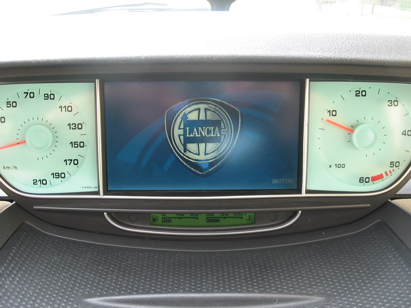

Ultima cosa che è più una curiosità: quando accendo la mia Phedra sullo schermo non mi appare nulla!!! Tutto nero fino a quando non parte la radio (e mi esce la scritta chiamata emergenza non possibile). Possibile che non mi appaia nessun messaggio. A me sembra strano la prima volta che ho provato la macchina era in riserva e appariva il triangolo con la scritta “livello carburante basso” e poi “anomalia FAP” (o qualcosa del genere). Ho ritirato la macchina sempre in riserva ma la scritta “livello carburante basso” non è più apparsa. Non è che abbiamo cancellato il Check iniziale o in generale i messaggi di allarme? Lo faceva persino la mia vecchia Alfa, vuoi che non lo faccia la Phedra? Che non mi dica niente prima di partire, anche semplicemente tutto a posto Luca puoi andare? Qui mi puzza a Voi cosa appare sullo schermo quando girate la chiave? Possibile solo lo schermo nero senza neppure un logo Lancia? Attendo Vostre notizie.

ome giri la chiave si accende il monitor con il logo lancia e pio le vavie schermate e avvisi di fari attivati, allacciare le cinture, porte chiuse e via dicendo, a me non resta nero mai

Come su detto. Appena girata la chiave sul monitor appaiono lo stemma Lancia e dopo tutti gli errori rilevati o i vari avvisi. Forse Cek potrebbe inserire un piccolo video

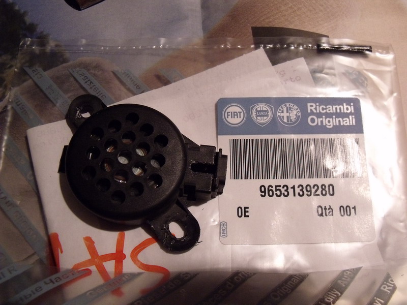

Sensori di parcheggio che non funzionano: recentemente ho sostituito il cicalino (altoparlante) che si trova nel vano del gruppo ottico posteriore destro poichè non si udiva più alcun suono. Se le luci di retromarcia si accendono dovrebbe essere quella la causa. Se non funziona un sensore il suono, all'innesto della retro, è continuo e poi smette.

Quando accendi il quadro, come ha correttamente indicato Cek, appare la schermata con il logo Lancia e dopo le varie segnalazioni attive (fari automatici, chiusura porte automatica ecc.)
