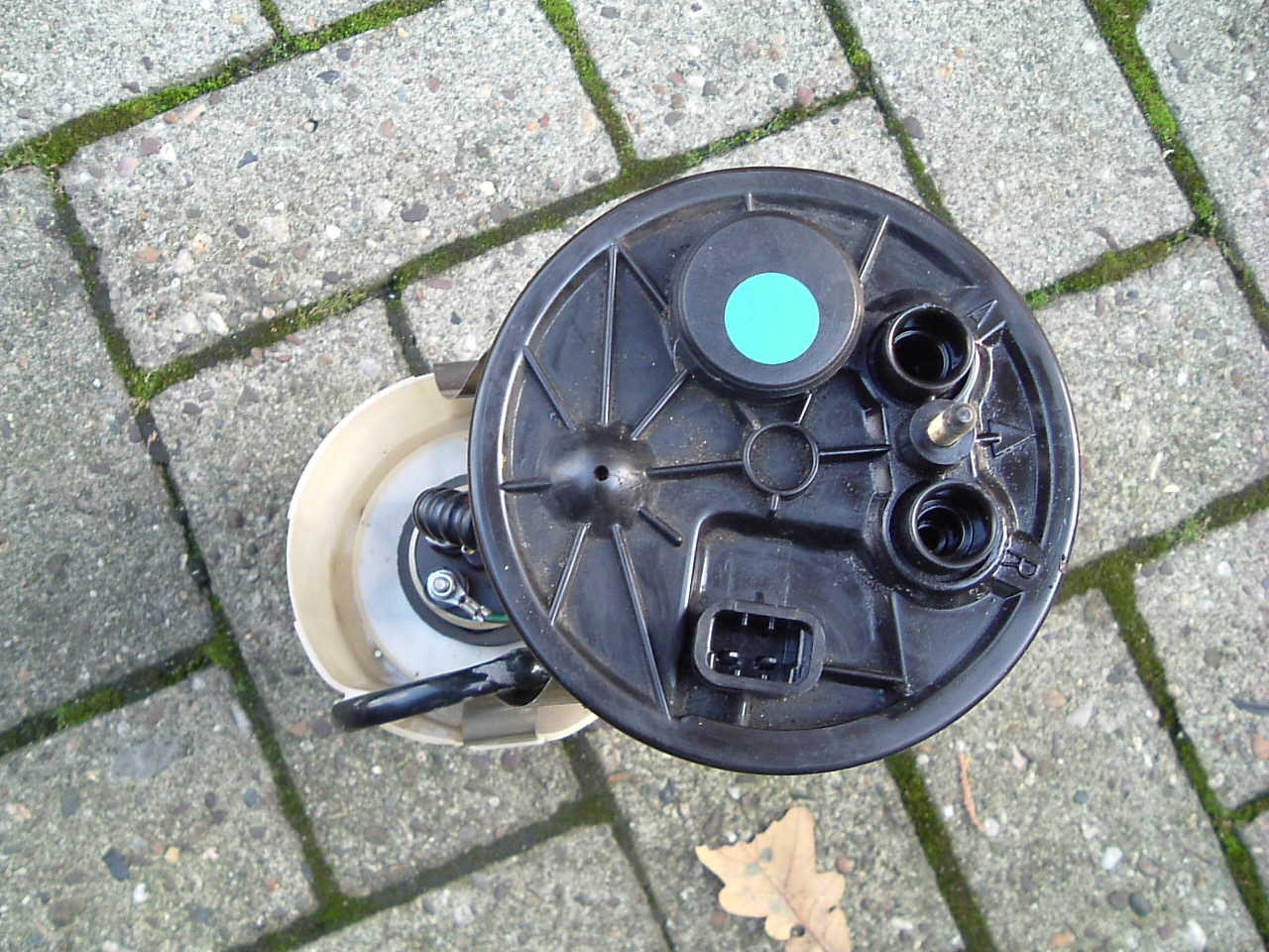

Re: Anschlußdeckel Benzinpume
hier ein Foto, wie gesagt Pumpe ist neu. Brauche also nur den schwarzen Anschlußdeckel oder halt den gesamten Pumpenkorb.
Grüße Jochen
Grüße Jochen

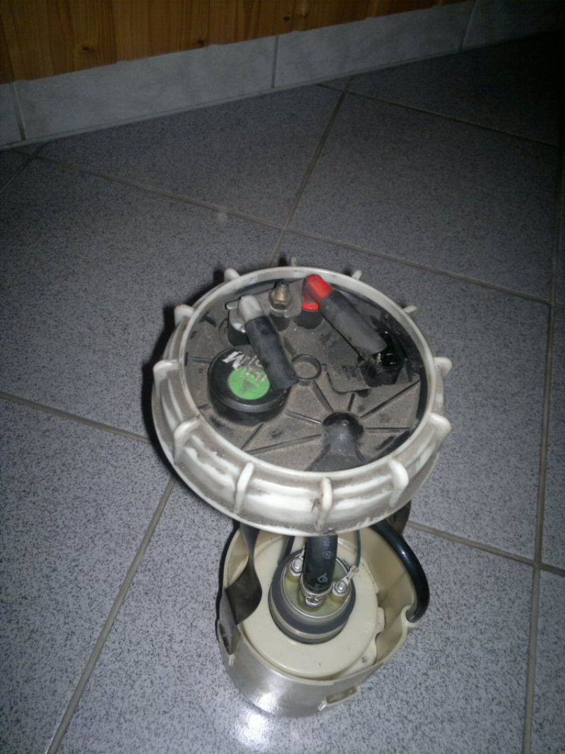

So sieht das Teil aus was ist denn da genau Kapputt lg
