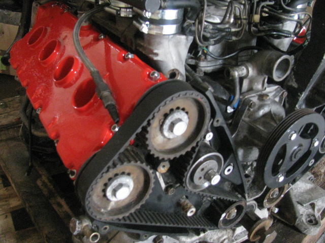

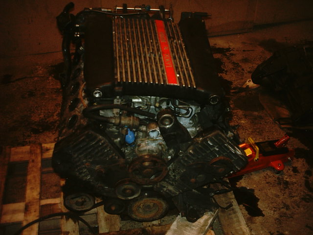

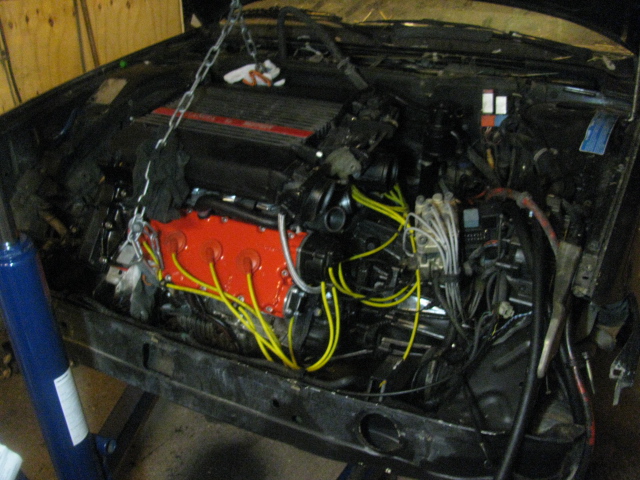

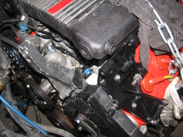

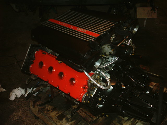

Ciao a tutti!
Sono nuovo nel forum e mi chiedo cosa ne pensate del motore rifatto della mia Thema 8.32 .
Mi e costata una fortuna! e non ho ancora finito.
Ho cambiato la frizione, le cinghie, alternatore, candele , cavi di candele, termostato, filtro olio,
filtro aria, olio motore, olio cambo, olio servo, le guarnizioni dei collettori, guarnizioni e tubi vari.
Adesso e perfetta di meccanica, rimane solo il carrozziere per una rinfrescata alla vernice.
Spero di poterla guidare questa estate.
Una macchina bellissima ma quanto costa........
- bild 015.jpg (65.02 KiB) Visto 829 volte
- img_1674.jpg (231.72 KiB) Visto 829 volte
- img_1672.jpg (197 KiB) Visto 829 volte
- img_1669.jpg (203.54 KiB) Visto 829 volte
- imag0343.jpg (58.52 KiB) Visto 829 volte
- imag0332.jpg (67.52 KiB) Visto 829 volte

Grazie Stefano.
I coperchi delle punterie si possono sempre riverniciare.
I cavi candele della 8.32 sono neri, Di colore rosso e la guanizione di plastica esterna che ricopre i cavi.
Non sono ancora riuscito a trovarla . I cavi gialli sono dei cavi con il conduttore in bronzo che funzionano bene.
Per adesso meglio i cavi gialli e la macchina che parte che 23anni di i cavi rossi e la macchina che va a 6 cilindri.

I cavi candela originali della Thema 8.32 non difettano erano solo 23 anni vecchi.
Ti racconto la storia... Ho sempre avuto problemi con l alternatore dopo una perdita di olio.L alternatore della Thema 8.32 e un Delco Remy da 120A. difficile da trovare.
Delco Remy e un alternatore americano che si trova in tante Chevrolet. Su ebay ho trovato uno che vendeva un generatore usato ma funzionante che era stato usato in 2 gare Nascar ( Esiste una sito di ricambi nuovi ed usati
NASCAR www.roushyatesparts.com.) Ho dovuto solo sostituire la puleggia ed e passato a pennello, un mare di Amper e resiste 9000giri la ventola di raffreddamento e interna.
Visto che l Alternatore funzionava mi sono chiesto perche no anche i cavi candele.
La stessa storia per i cavi candela
ho comprato 10m di cavo candela performance dalla Accel anche questa ditta Americana che fornisce la Nascar.
Sembra che siano dei buoni cavi candela che resistono ad alta temperatura e conducono bene.
Devo solo guainarli rossi.
