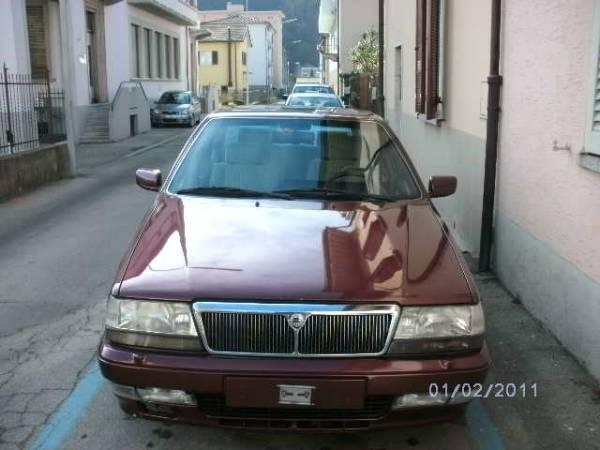

ciao a tutti! l'anno scorso ho venduto la mia LS a un amico! adesso ha cominciato ad avere problemi elettrici e mi dispiace che vuole venderla, e molto bella ! ogni tanto se si accendono gli abbaglianti la macchina inizia a singhiozzare, a bassa velocità si spegne del tutto! ed ogni tanto il quadro tende a scendere di luminosita! addirittura inizia a lampeggiare tutto luci, orologio, quadro quando va bene! se no nn parte niente! sostituendo i poli la macchina va meglio, ma dopo un pò riprende il difetto! ma nn sempre lo fa! aiutoooooooo!!!!!! ciao Kew
