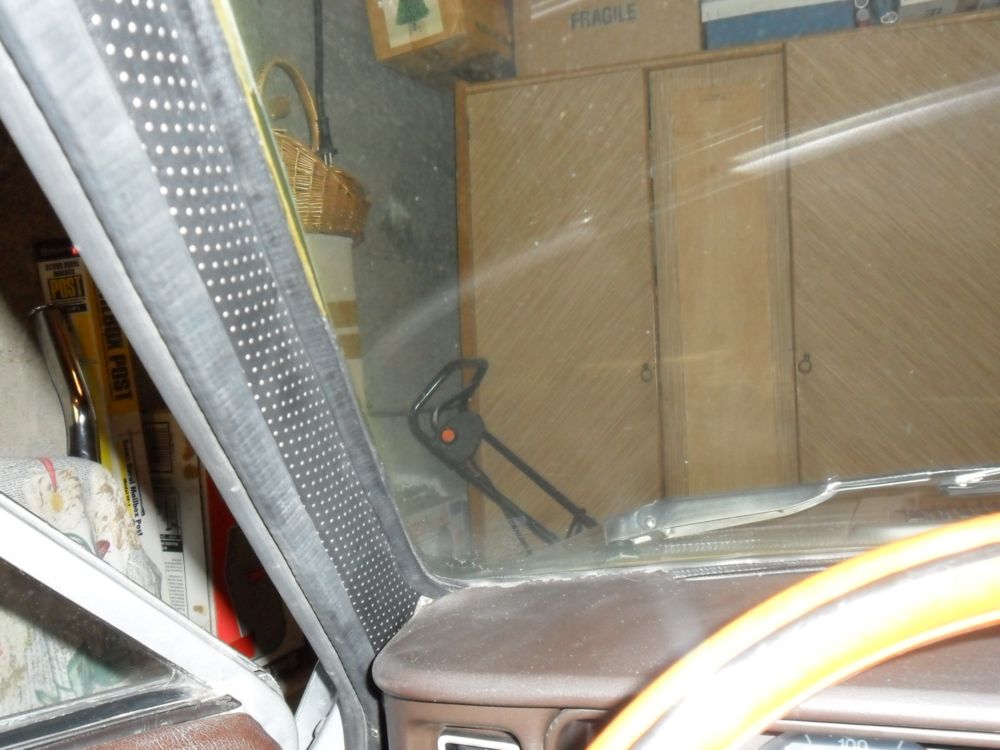

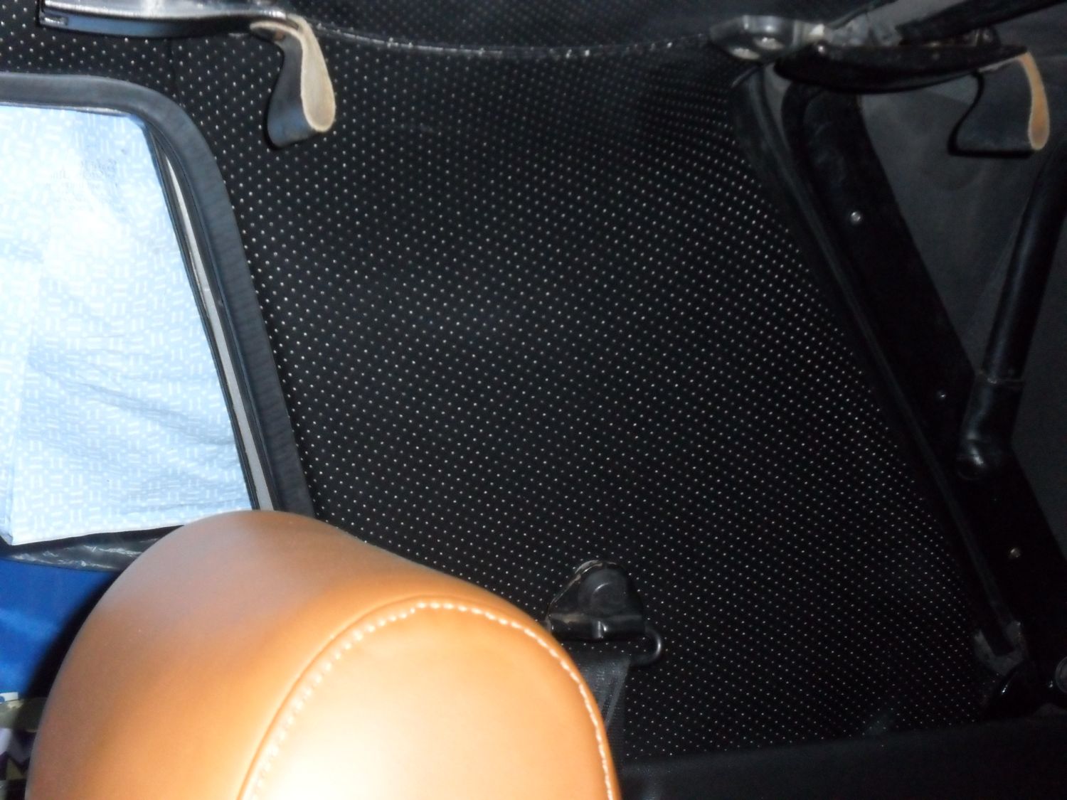

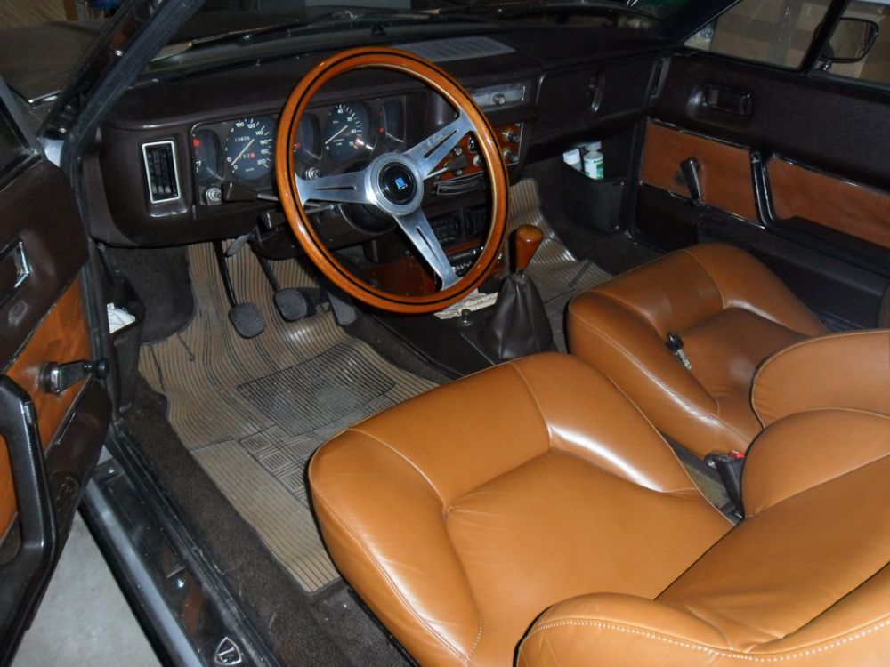

Ciao, ho controllato e devo dire che mi sono confuso con il restauro della beta coupè 1° serie, in quel caso infatti trovai il rivestimento traforato a rombo ma appunto di colore bianco, controllando la spider i fori della traforatura sono equidistanti l'uno dall'altro e non a rombo anche se piazzata può dare quell'effetto ciao Max.

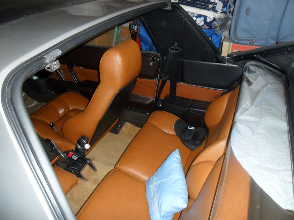

Premetto che il parabrezza è incollato e non ha guarnizione se non nella parte interna che noterai perchè va a rifinire il rivestimento del montante, per il resto spero che ti siano d'aiuto ciao Max.

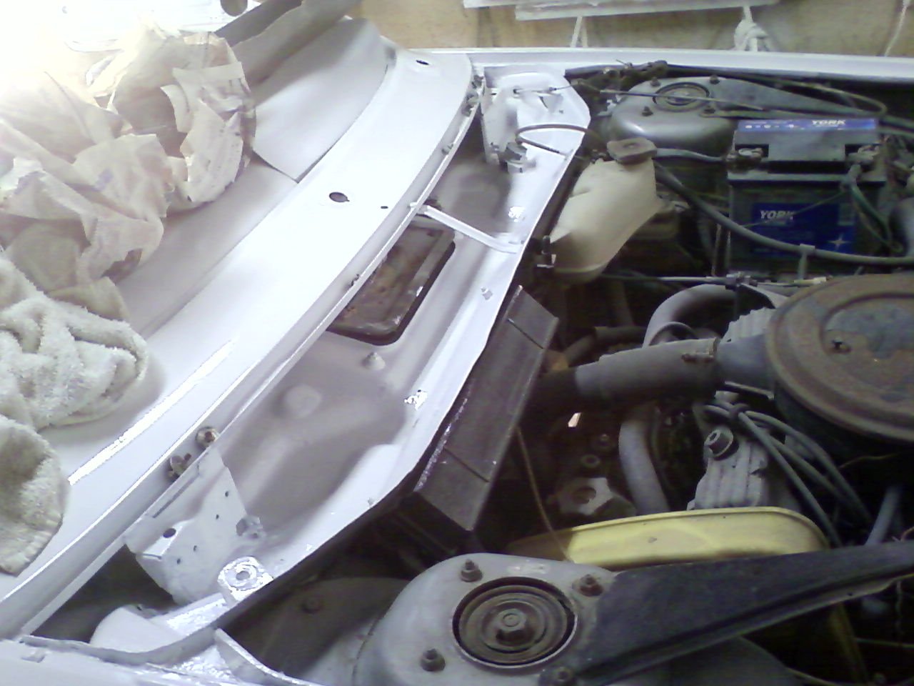

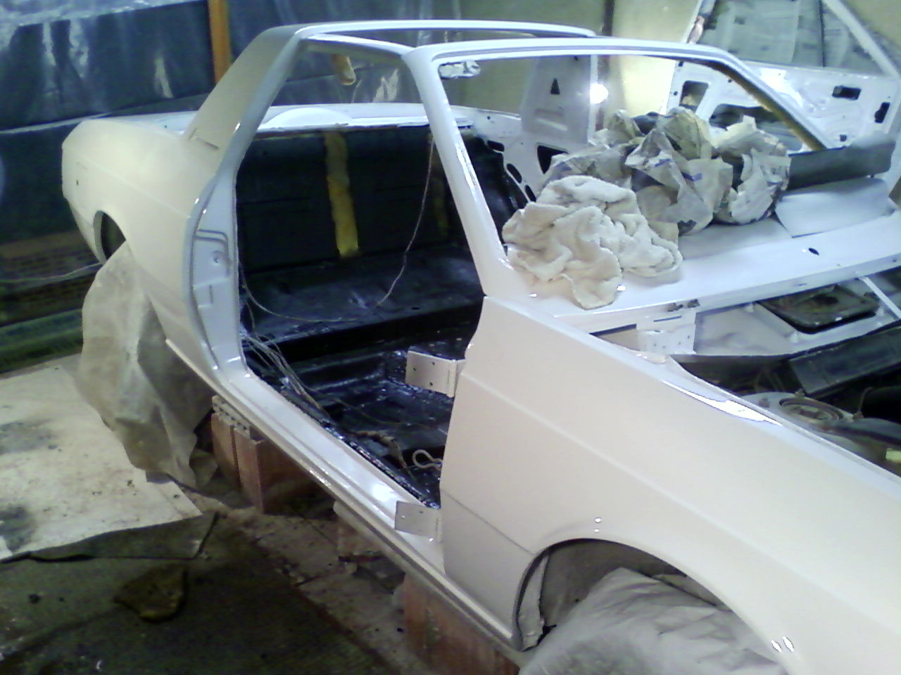

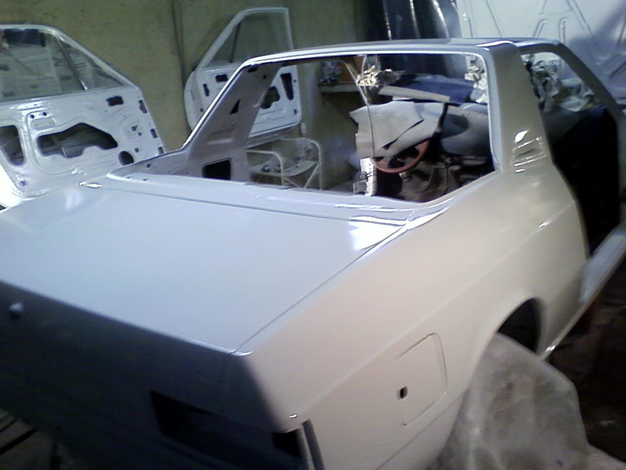

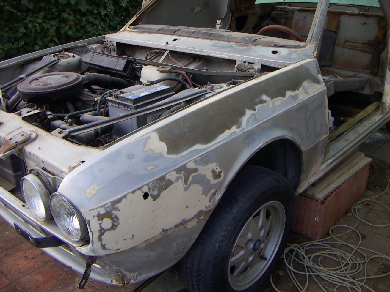

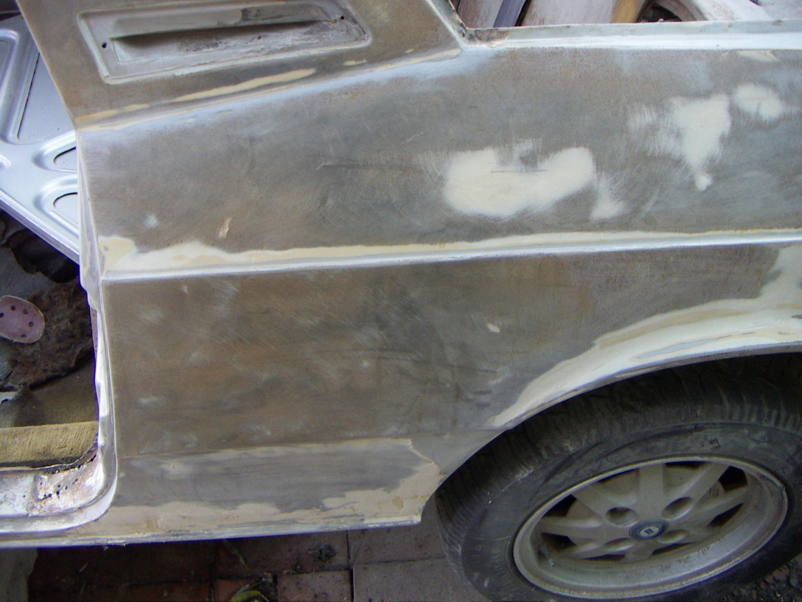

Grazie Max, e complimenti per la tua macchina... allego qualche foto della mia per vedere da dove ho iniziato il lavoro..
