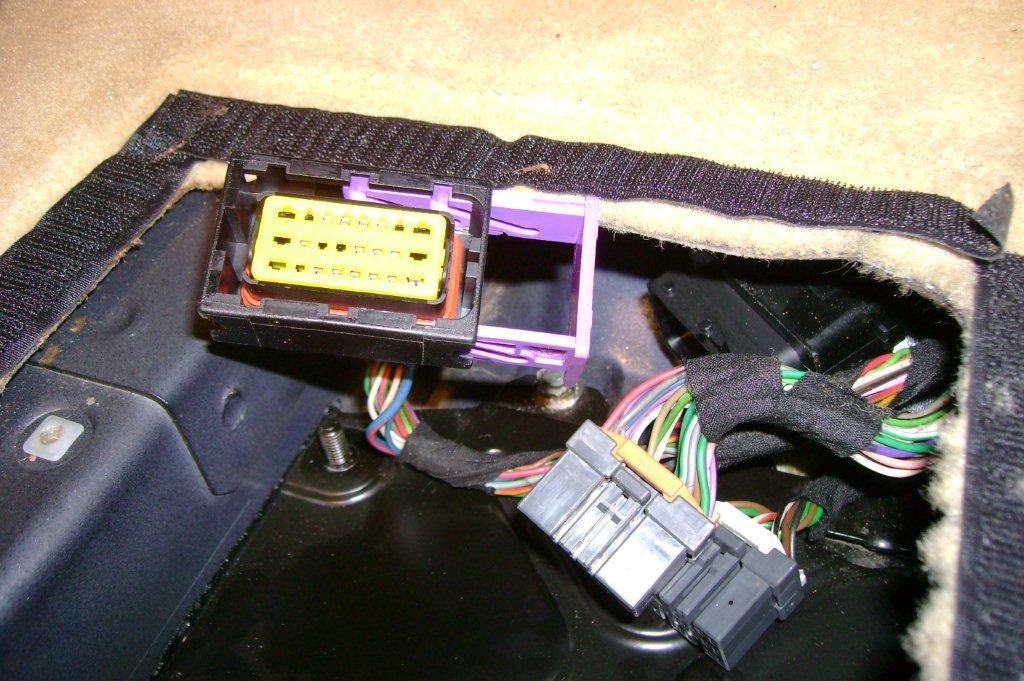

Volgende dag de auto in m'n hobbyruimte gereden, kachel aan en uitmekaar die hap! Begonnen aan de bijrijders zijde onder de vloermat, het meest eenvoudige eerst maar dacht ik. Mat eruit, dopje 10 en in tien minuten alles zichtbaar. Daar zitten een aantal regelunits. Eén voor één stekkers los, en demonteren. Geen zichtbare breuken, alles kurkdroog op een vet stekkertje na. Schoongemaakt maar verder niets bijzonders te bespeuren. Hmmm...daar onder zit nóg een stekker, maar op een onhandige plaats. Dat zal het vast niet zijn....hmmm, toch maar even los nemen..je weet nooit.

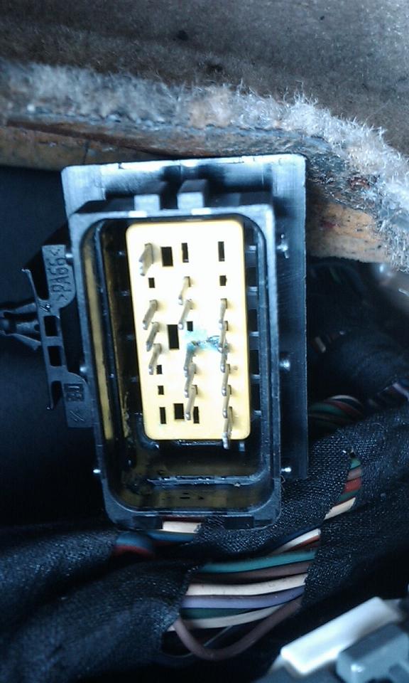

Stekker "unplugged" en.... Terwijl ik hem lostrek een behoorlijke plons water!!! Het zal toch niet?!

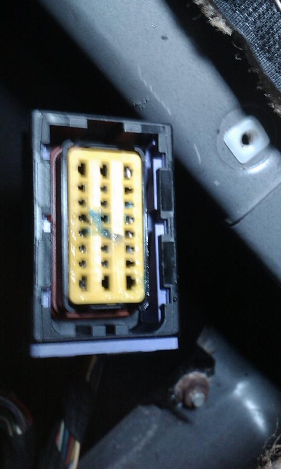

Goed, op de foto's is aardig te zien wat het water teweeg heeft gebracht, helemaal vochtig en stikvol corrosie. Dat kan niet missen! toch?! Bus WD40 gehaald, een rol wc papier en een tandenstoker voor in de gaatjes. Alles gereinigd en droog geblazen met de compressor. Stekker aangesloten, regelunits gemonteerd, sleutel in het contact en bidden!!!
Klik, piep, piep, piep...starten en lopen. Alle storingen weg!!! Het wonder geschiedde!
Helemaal blij dat ik het zelf, met dank aan enthousiaste forum deelnemers, heb kunnen vinden, maar behoorlijk verontwaardigd over de specialist die tot hele andere conclusies was gekomen. Hoe het afloopt met de dealer loopt nog, maar hoop dat ook zij er wijzer van worden en wat minder denigrerend over een het nut van een forum zijn. Ik begrijp dat men de markt zoveel mogelijk in handen wil houden maar een ontevreden klant lijkt me erger.
Voor een ieder met soortgelijke problemen, check eerst die ene stekker.(CAN knooppunt) Gezien de overeenkomstige storingenen kon dit wel eens een "kwaal" zijn welke gedeeld dient te worden. Simpel klusje, ook voor de dealer(!) Lukt het zelf niet dan houdt ik me graag aanbevolen om even te assisteren zodat we allen nog lang kunnen genieten van een probleemloze Thesis.

Zeer nuttig verhaal, Rein! enig idee waar het water vandaan kwam? Blijkbaar lijkt de ruimte in eerste instantie droog over te komen, maar kan dus wel degelijk water binnenkomen..
Re: Thesis "kerstboom" / Moeder der storingen
Wat betreft het water. Ik denk dat het condenswater is maar de echte reden moet ik nog lokaliseren, zal aankomend weekend eens dieper op de materie ingaan en het probleem opzoeken.

de airco-unit zit rechtsonder bij de bijrijder. Het kan zijn dat daar condensvocht vandaan komt. Er zit links daarvan bij de middentunnel een soort overloop geen idee waar dat voor dient, maar wellicht is dat een oorzaak van vocht.

Wat er me op de eerste foto met de stekker meteen opviel was het verroeste moertje rechts onder. Ik controleerde in het weekend nog hoe het daar onder die mat gesteld was en kon alleen maar droogte en zo goed als nieuwe moeren vaststellen. (Zie ook elders op het forum [link]).
Ik ga toch ook maar snel die "stekker op de onhandige plaats" nazien al was maar om zeker te zijn. Ik hoop dat ik gelijk heb over die moertjes (zijn zichtbaar rond het zwarte kunststofdeksel onder de mat) , en dat het bij mij ook daar kurkdroog is want dan zouden verroeste moeren een indicatie kunnen zijn van een aankomend probleem zonder dat je de ganse janboel moet open maken.

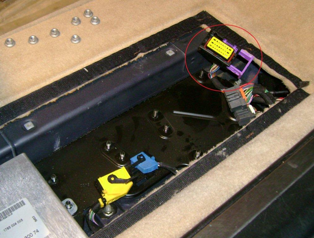

Zit deze stekker verstopt in dat luikje? En is het verstandig de accu los te halen alvorens dr stekker (eventueel) los te halen?

Alle stekkers onder het luik rechts voor de bijrijdersstoel zijn top in orde, geen vocht, alles nog in nieuwe staat. Zie foto's.
De onhandige plaats van de stekker, omcirkelt op foto1, valt best mee, tenminste na de uitbouw van de aisin regelunit waarvan het vierde moertje rechts in de richting van de deur verstopt zit achter de kabelboom.
