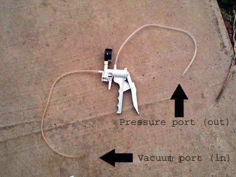

Per scaricare l'olio rinasto all'interno ha utilizzato una "pompa o pistola a vuoto" lui la chiama "Mityvac vacuum pump" ma come vedete è una semplice pistola da travaso.

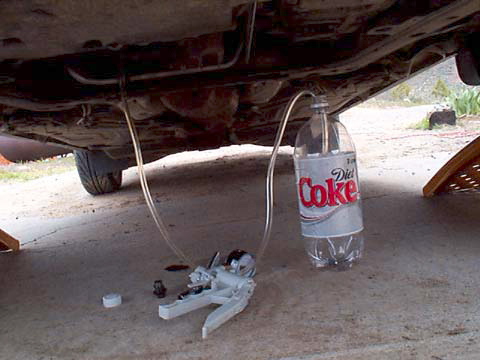

E' riuscito a scaricare l'olio residuo e poi, come si vede nella seconda foto, con lo stesso sistema ha inserito l'olio nuovo nella stessa quantità di quello esausto, successivamente ha chiuso il tappo inferiore di scarico ed ha completato il rifornimento dal foro superiore di carico, dove c'è l'astina di controllo livello.
Da ciò che ho intuito, prima di scaricare l'olio esausto, ha caricato il prodotto per la pulizia del cambio, ha fatto girare a vuoto per 2-3 minuti e poi ha scaricato il tutto.
Secondo voi è fattibile in casa questa operazione ?

Questa è la pistola che ha usato.
