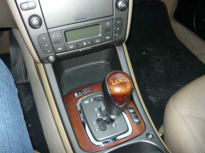

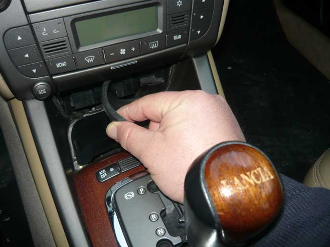

001 - Posizionare la leva del cambio in D

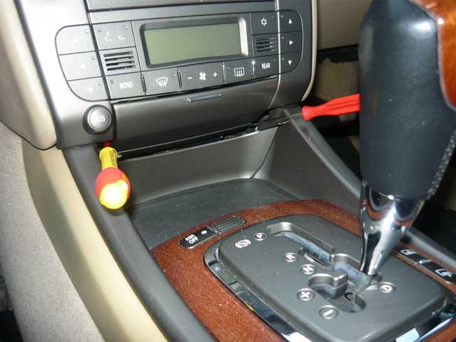

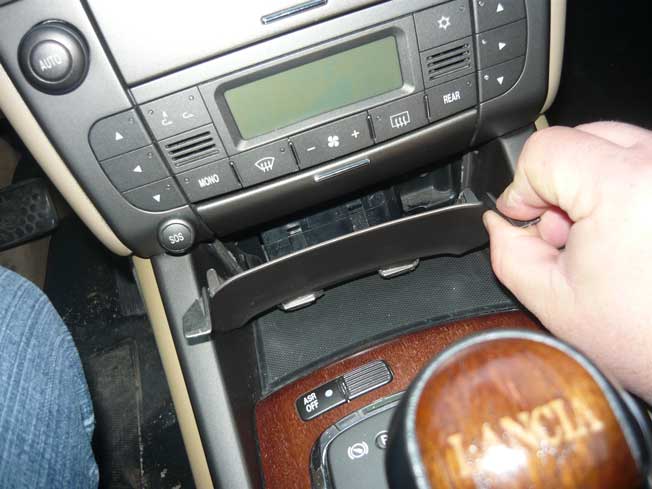

002- Facendo leva con due piccoli giravite a punta piatta togliere il carterino in alluminio sotto il posacenere

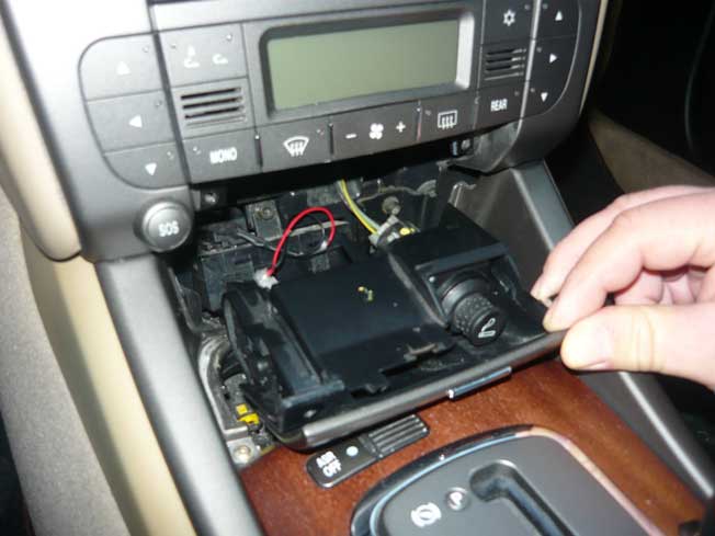

003- Toglire il carterino in alluminio

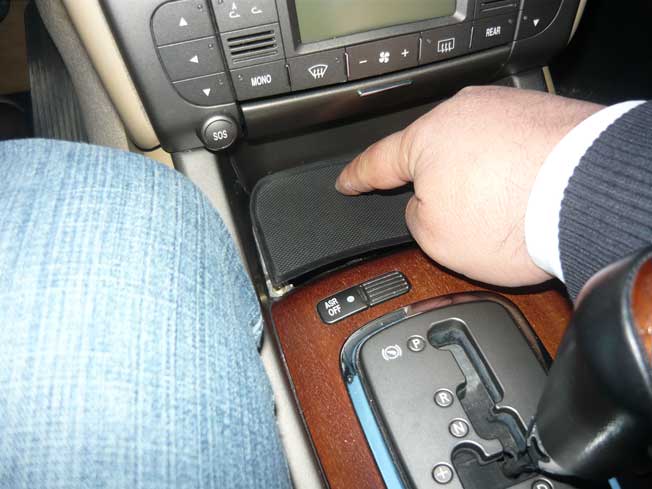

004- Togliere il tappetino in plastica
continua.........
continua.........
- 004.jpg (32.74 KiB) Visto 259 volte
- 003.jpg (41.82 KiB) Visto 259 volte
- 002.jpg (36.97 KiB) Visto 259 volte
- 001.jpg (37.28 KiB) Visto 259 volte

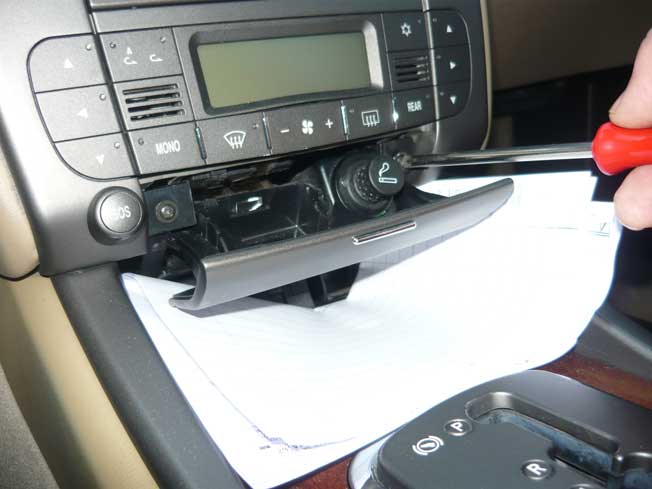

005- Sganciare il supporto in plastica del tappetino (è fissato a pressione)
006- Mettere un panno o un foglio di carta sotto il posacenere per evitare che le viti cadano nel tunnel, svitare con un cacciavite a croce le due viti laterali del posacenere
007- Estrarre il posacenere

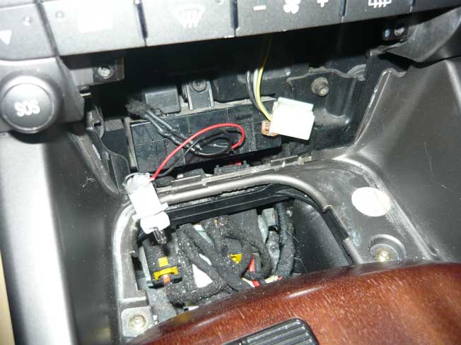

008 - Sganciare i connettori lampada posacenere e alimentazione accendisigari
continua.........
continua.........
- 008.jpg (43 KiB) Visto 259 volte
- 007.jpg (34.42 KiB) Visto 259 volte
- 006.jpg (32.61 KiB) Visto 259 volte
- 005.jpg (41.79 KiB) Visto 259 volte

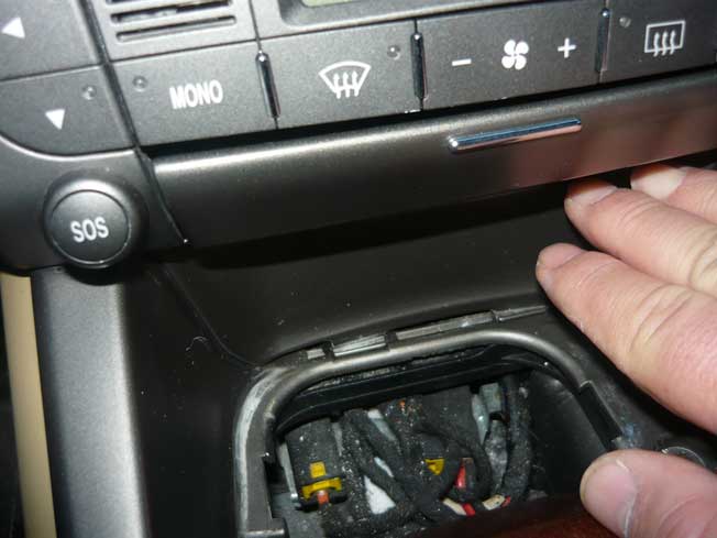

009- Particolare delle guide del sistema di aggangio/sgancio posacenere
010- Gancetto al L in ferro in estrata (posacenere in chiusura)
011- Gancetto bloccato (posacenere chiuso)
012- Gancetto in uscita (posacenere in apertura)
continua.............

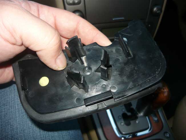

013- Rimontaggio connettori e reinserimento posacenere in sede
014- Riavvitare le due viti laterali
015- Rimontaggio tappetino sul supporto
016- Rimontaggio carterino in alluminio
Attenzione: Montare il carterino in alluminio prima di rimontare il tappetino, il contrario diventa molto difficoltoso se non impossibile senza rompere o danneggiare qualcosa !
- 016.jpg (33.25 KiB) Visto 258 volte
- 015.jpg (30.59 KiB) Visto 258 volte
- 014.jpg (32.61 KiB) Visto 258 volte
- 013.jpg (34.42 KiB) Visto 258 volte

017- Ripristino del tappetino e del support0
018- Tanto per non chiudere con il 17 ho rimesso la foto di come deve apparire il tutto dopo il rimontaggio, cioè uguale alla foto 001.......
-D
FINE

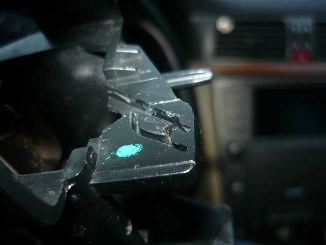

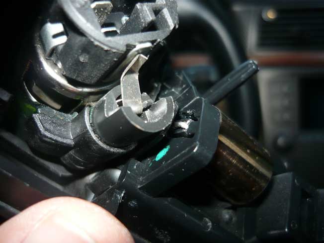

splendido lavoro pietroth solo che io ho un problema,cioè non ho il ferretto che si aggancia,si vede che è saltato,quindi non so come sia fatto magari per riprodurlo e non so se mamma lancia lo venda come pezzo di ricambio...se puoi illuminami..ti ringrazio anticipatamente

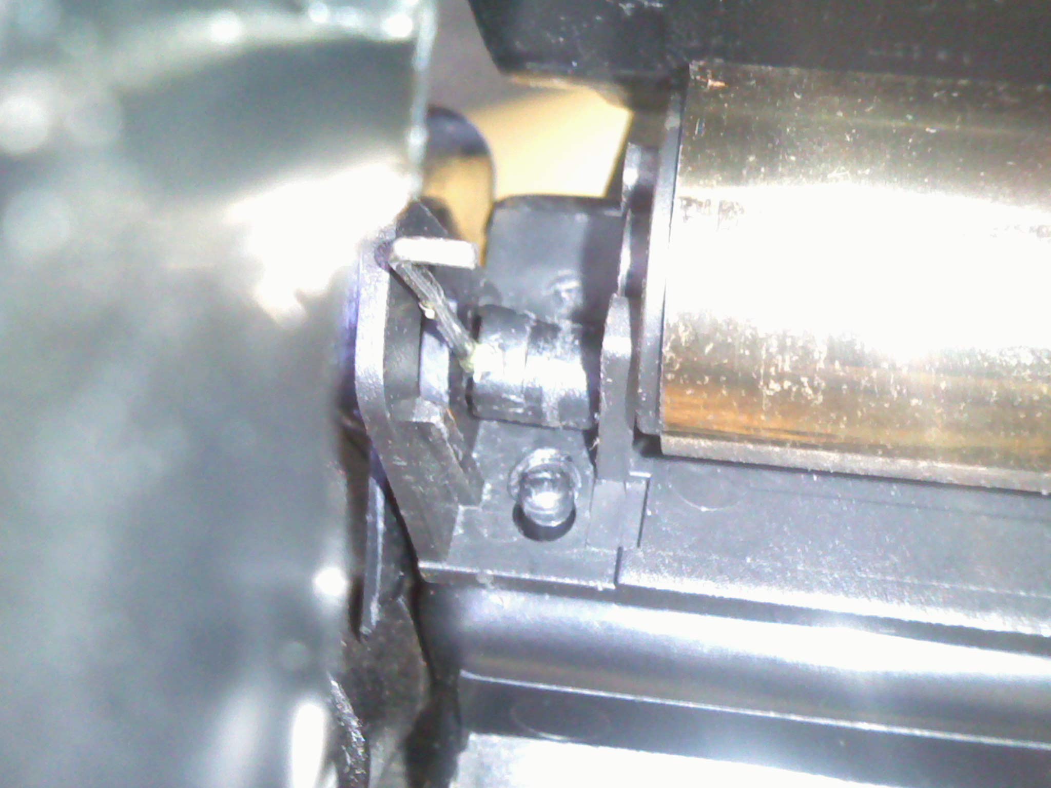

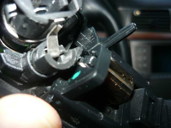

Re: Smontaggio posacenere e ripristino
Nella foto vedi il ferretto mancante, ma la forma non è proprio L , ha un nottolino in plastica ad una estremità che lo blocca nella sede.
Hai provato a cercare sul fondo dove si intrecciano i fili?
Sabino
Sabino
- pic110205017.jpg (214.89 KiB) Visto 259 volte
- Messaggi: 816
- Iscritto il: 25 feb 2011, 20:05
grazie tanto sabino,ho cercato ma nulla,in piu non trovo nemmeno una grappetta color oro della plastica sotto il posacenere,provero a sentire in lancia se hano solo questi come ricambi..grazie ancora
- Messaggi: 816
Pietroth niente,la lancia vende tutto il posacenere e non solo il nottolino,quindi ho tolto il mollone quello grande e ora lo apro e chiudo manualmente,almeno non ho piu problemi che rimanga sempre aperto o chiuso...grazie ancora..
