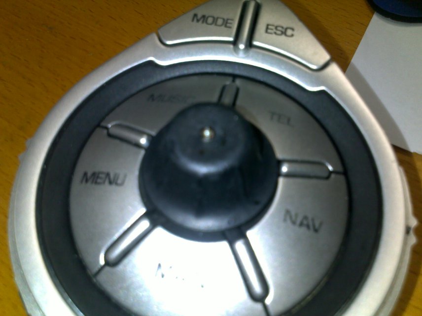

Non so voi come avete risolto, ma io ho fatto così ... sarà bruttino ma almeno rimane li e funziona ;)
... non è stato facilissimo ma alla fine ce l'ho fatta, non si vede proprio bene, ma in pratica ho fissto la manopola all'asticella spezzata con una vite autofilettante molto piccola

ma il problema qual'è? si rompe facilmente l'astina?

bè non so in quanti l'abbiano rotto, ma non è difficile, basta una botta e quell'asticella si spezza di sicuro, e comunque per un pezzettino che sembra così banale, bisogna cambiare tutto il blocco spendendo qualche centinaio di euro X(
