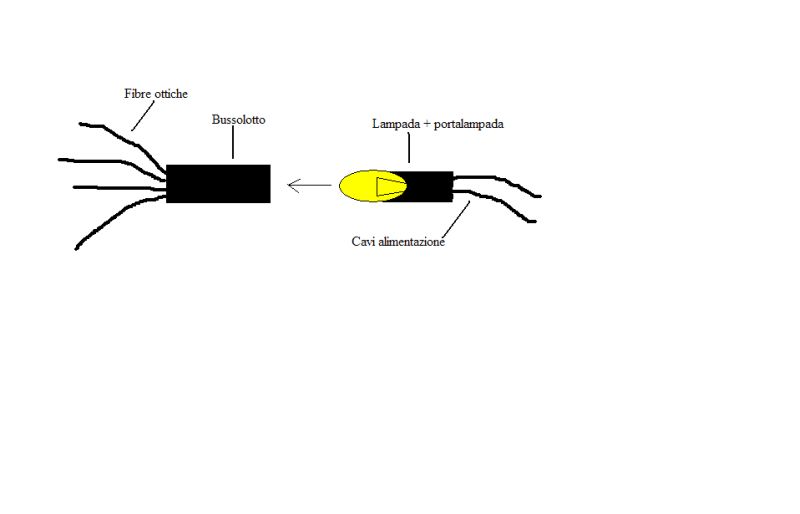

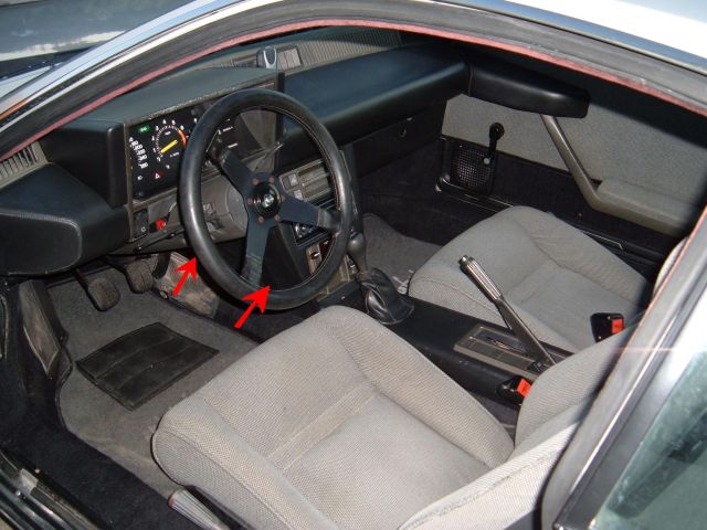

Per cortesia mi spiegate dove devo aprire il mobiletto per cercare la suddetta lampadina ??
Ci sono viti, incastri o punti dove fare leva??
Cosa devo sollevare e come??
Se per caso sapete anche dirmi che modelli di lampadine sono utilizzati per la illuminazione del quadro strumenti e del mobile centrale ne sto ordinando un lotto a Led e penso di ridare la giusta luce a tutti gli interni..
Re: luci interne abitacolo
Ci sono due viti indicate dalle frecce rosse, una volta aperto il mobiletto dovresti trovare un bussolotto con all'interno la lampadina come spiegato nel disegno. Penso che fra prima e seconda serie non ci dovrebbero essere differenze.
Ok grazie mille.. cercherò le viti..
per concludere.. c'è luce anche nel cassetto portaoggetti?? perchè li dentro vicino al mobiletto centrale io ho una specie di interruttore a pressione.. ma non trovo altro..
Si c'è una luce anche lì si illumina con luci di posizione accese. Per sostituire la lampadina devi semplicemente svitare la vite vicino all'interruttore a pressione per liberare il complesso interruttore-luce. (tu)
