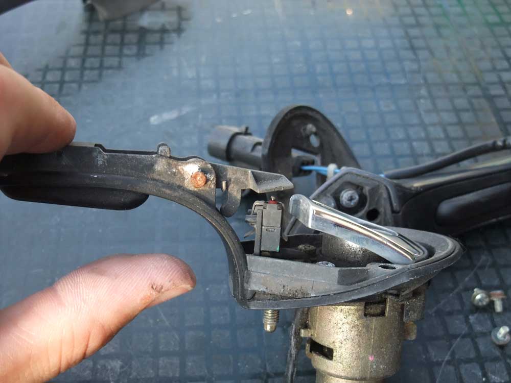

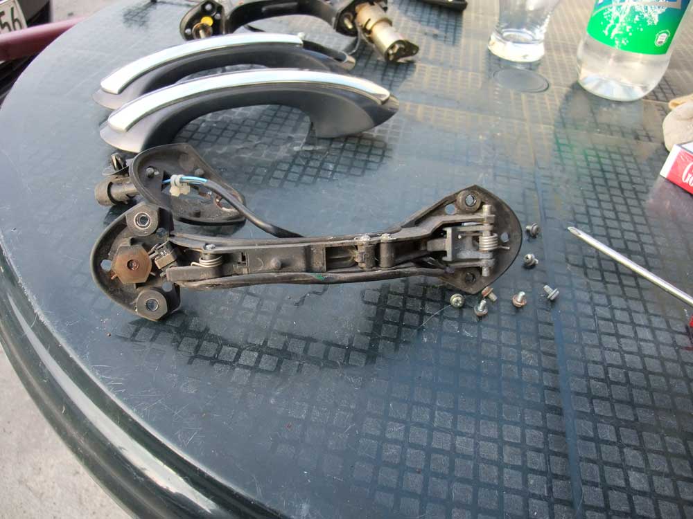

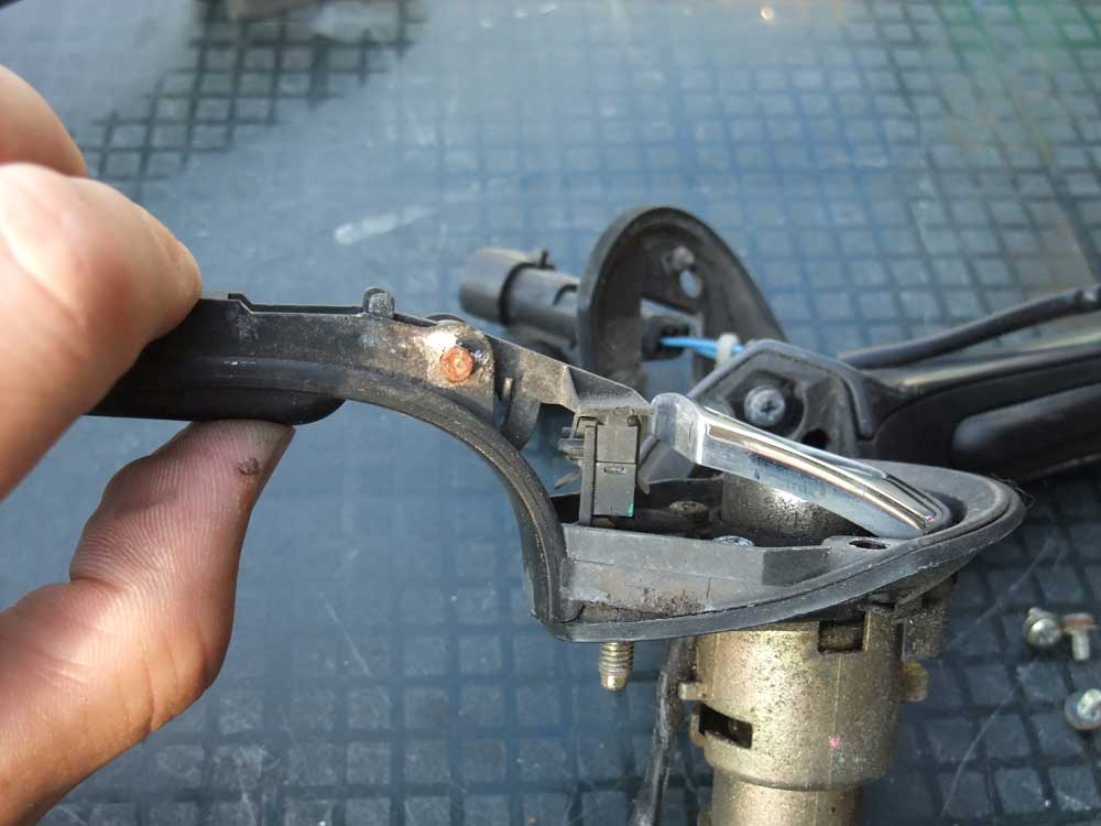

dank diesem forum freut sich mein meister auch über tolle bilder,
die er als bedienungsanleitung verwenden kann.
dank an uns ivo!!!!!!!!!
der tipp vom markus gibt einem zum denken. hat was für sich.
aber meistens ist es doch mit schrauberei verbunden.
- türgriff-zerlegt.jpg (78.59 KiB) Viewed 377 times
- schalter-offen.jpg (54.96 KiB) Viewed 377 times
- schalter-gedrückt.jpg (56.82 KiB) Viewed 377 times

Re: Türgriffe hinten
..... gute Fotos...... so funzt das ....aaahhhh
