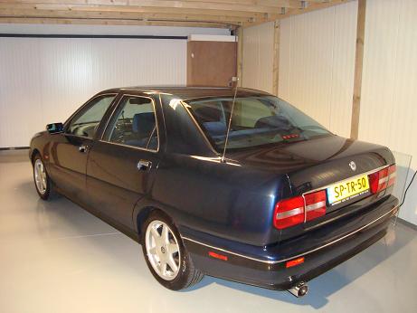

Goedenavond,
ik heb 1 in de zoveel weken een storing in de auto, dat alles uitvalt behalve de auto.
de garage zei, dat ze de massapunten hebben gereinigd, maar weet inmiddels wel beter dat ze wel meer niet gedaan hadden.
Afgelopen woensdag in een regenbui viel midden op de snelweg alle electronica uit, niks deed het meer .... op de vluchtstrook de auto aan en uit gedaan en daarna werkte alles weer. de meesten zeggen een massa probleem.
Bij het uit en inbouwen van de interieur sensor vond ik al een draadbreuk bij het contactslot, deze gerepareerd, daarnaast vond ik nog een bleutooth lampje met draad achter de voorruit onderaan tegen het dashboard, ook deze was voor de helft aangesloten, aangezien ik dat ding niet gebruik die ook weggehaald.
Dynamo laadt de accu goed op, zag alleen dat de plus en min aansluiting die op de accu aangesloten worden niet al te best meer zijn, morgen even nieuwe erop zetten.
Kunnen mede forum gebruikers mij nog vertellen waar alle massapunten in deze auto zitten? of heeft iemand dit probleem ook gehad?
Mistlamp ook nog vervangen aangezien 1 dusdanig gescheurd was dat er water inkwam, en ook de koplampen hebben wat lichte vochtverschijnselen, die kit ik morgen ook even af, helpt dat niet dan 2 nieuwe koplampen erin. Beide motortjes werken ervan ook niet, zou dit ook deze storing kunnen veroorzaken? nieuwe koplamp + motortje kosten € 180,- per stuk.
Had de rubberen afdicht dopjes op de koplamp eral afgehaald zodat de condens eruit kon.
Hoop op antwoorden, zodat deze rare activiteiten niet meer voorkomen, het is immers levensgevaarlijk als je medeweggebruikers niet kunt laten merken met o.a gevaarsknipperlichten dat je auto het begeefd, en zonder ruitenwissers in een stortbui rijden is ook niet tof. Dit keer kwam het doordat ik de verlichting activeerde, de andere keren brande of alles al of brande erniets en kwam de storing ook zo ineens onder het rijden.
het gekke is, je draaid de contact sleutel ff naar dat alles uit is, je zet hem weer op contact en alles werkt weer :s
Hoor van jullie, alvast bedankt voor de reacties.
Stefan, Lancia Kappa 2.0 5 cylinder met powerbak kleur blaauw bouwjaar 1998

Nou, € 500,- lichter ..... nieuw contactslot, her en der kabelbreuken gerepareerd erg veel man uren ....
EN NU ZIT DE STORING ERNOG IN!!!! de garage en o.a de dealer weten het niet meer, alles is doorgemeten elk kabeltje is bekeken her en der is wat vervangen maar zo'n extreme storing hebben ze nog nooit meegemaakt.
Gisteravond laat rij ik op de snelweg en valt alles weer uit, dit keer door de richtingaanwijzer! gevaar knipperlichten werken niet meer, dasboard is uit, motor draait nog eventjes door zelfs als de sleutel uit het NIEUWE contact slot gehaald is.
Deze Kappa is levengevaarlijk!!! zonder verlichting en gevaar knipperlichten op een donkere snelweg aan de kant staan, niemand die je ziet!!!
zoveel aan gedaan, de juiste onderhoudt gehad, nu door erkende garages deze storingen laten bekijken, vele forum gebruikers die tips gaven.
Doodzonde van zo'n nette heerlijk rijdende auto.
Mijn gezin en ik zijn doodsbang dat het een andere keer heel erg misgaat en dat een medeweggebruiker op ons knalt doordat ze niet zien wat er gebeurd en dat je pech hebt!
Wie oh wie heeft er belang bij? voor loop of sloop? met of zonder kenteken?

Bij welke garage ben je geweest?
Wil je hem al wegdoen? Hij ziet er nog mooi uit en toch denk ik ergens een ""kleinigheid"" die over het hoofd gezien is.
Zet hier neer waar je woont en je zal ongetwijfeld goede tips krijgen waar je hem goed kan laten nazien.
Ikzelf heb er altijd wel een flinke rit voorover om bij een goed en vertrouwd adres op bezoek te gaan!
