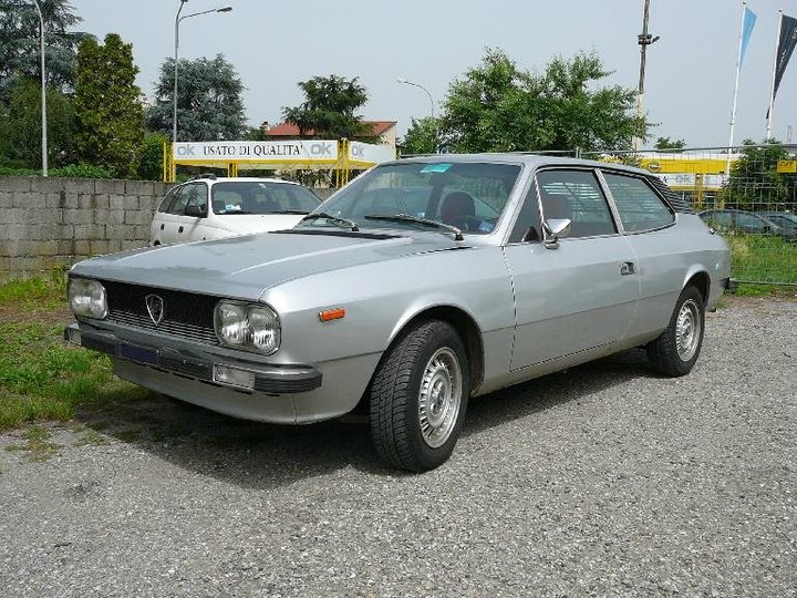

Vorrei delle delucidazioni riguardo all'originalità di tre particolari della mia Lancia Beta HPE 2000 S2 (1976):
1) le frecce del paraurti anteriore: se non erro dovrebbero essere bianche/trasparenti solo sulla serie 1 (1600/1800), pertanto le mie sarebbero errate (come foto allegata 1).
Noto tuttavia questa foto, tratta da un film del 1976:
http://www.imcdb.org/vehicle_328820-Lan ... -1975.html
Dovrebbe essere una S2 (cofano con una sola presa d'aria) ma le frecce sono bianche. Voi cosa mi dite?
2) il tappo benzina (foto allegata 2) vi risulta essere originale? in caso contrario, qualcuno avrebbe una foto dell'originale?
3) il tergivetro posteriore? Stesso discorso del punto 2.

Re: Particolari di una HPE 2000 S2 - originali o no?
Ciao hpe! Secondo me hai tutto originale tranne il tappo del serbatoio che dovrebbe essere nero e di forma
triangolare poi noto la serratura del portellone posteriore sul lato destro inserita nel logo della cilindata mentre
nella seconda serie è posizionata al centro sopra la targa quindi si spiegano le frecce bianche trasparenti sul
paraurti. Le prime 2000 erano così.
Ti ringrazio, molto preciso.
Quindi ipotizzi sia una delle primissime seconde serie? Effettivamente i buchi per la targa quadra (che di fatto non venne mai montata) lo farebbero pensare, il numero di telaio mi pare di ricordare sia 1024 o 2024, a memoria.
La brochure che riporti da ebay è estera.
In Italia nel 1976 la normativa sul colore degli indicatori di direzione non era stata uniformata con l'europa, per cui dovevano essere bianchi
Quindi la tua hpe è conforme con la legge del tempo..
La tua hpe è originalissima.
Perfetto, grazie anche a te, Eman!
Rimane quindi il "problema" (che ovviamente non considero tale) del tappo serbatoio benzina; qualcuno ha una foto dell'originale?
Non ho dubbi la tua è una delle prime 2000 prodotte, ho confrontato i libretti di uso e manutenzione dell' hpe
1600 - 1800 (stampato n.88794038 VII -1975) della prima serie, con il libretto dell' hpe 1600 - 2000
(stampato n.88794073 VII -1976) e la foto che hai sul libretto a pagina 30; è identica a quella sul libretto della
prima serie quindi le frecce penso debbano essere bianche. Ovviamente quella foto si riferisce al modello
1600 che nonostante sia già una seconda serie (motore 828 B.000 da 1585 CC) monta ancora i cofani ant., post., e mascherina della prima serie; mentre già sulle prime 2000 il cofano ant. e la mascherina sono uguali
alla seconda serie.
Chiarissimo, grazie.
Con ogni probabilità non ci sono differenze nelle foto delle due vetture perchè... si tratta della stessa foto (dal momento che la vettura non era stata modificata).
Curioso il fatto che il cofano, anche nel manuale, sia a "doppia presa d'aria" e che solo successivamente verrà modificato.
Ricapitolando:
1) ok le freccie bianche
2) il tappo serbatoio carburante è "sbagliato" (mi sono dimenticato di guardare se sul manuale c'è la foto)
3) il cofano posteriore (baule) e il tergivetro sono "giusti"
Me lo confermi?
Grazie ancora!

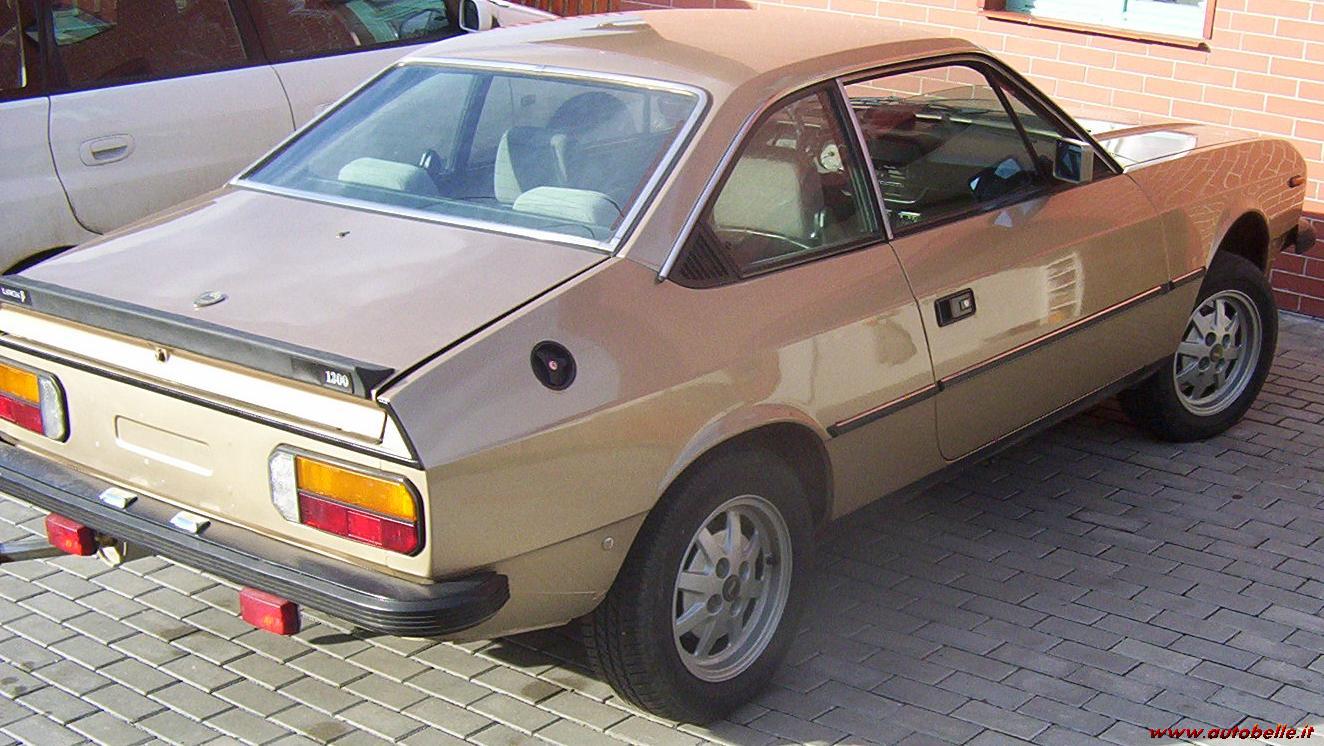

si ce l'ho io il tappo xò mi devi dare tempo x la foto... cmq quelle foto non sono di una 2 serie ma è una terza serie... una delle ultime che aveva già il tappo carburante come la 4serie.... xò è strano che monti quegli specchietti lì e quegli interni lì....bhò...

qui la foto del tappo carburante...
- 1img-1293915199.jpg (165.84 KiB) Visto 483 volte
Una terza serie 78-81?
Perdonami ma non mi sembra proprio;oltre agli specchietti e gli interni che sono S1/S2, ci sono i fari a cupola anteriori e le plastiche sul paraurti anteriore che sono bianche (e parrebbero originali, da quanto dicono gli amici del forum).
Ci sono anche altre cromature (spazzole tergivetro, ad esempio) che penso non fossero implementate sulla terza serie.
La vettura è stata immatricolata nel 1976, i documenti sono stati rifatti ma non le targhe, ed escludo qualsiasi "incrocio" di documenti, considerando che la vettura ha avuto in sostanza 2 proprietari (che a loro volta si conoscevano personalmente).
La vettura è di tipo "828 BF1", pertanto non una FL (terza serie), bensi un 2000 seconda serie; il progressivo di telaio è 2024, quindi immagino sia davvero una delle prime (ne vennero prodotte 12000).
Chiedo scusa, non voglio "accollarmi" alle mie certezze, ma ti chiedo quali sono i dettagli che ti farebbero pensare a una terza serie.
Grazie!
Grazie!
