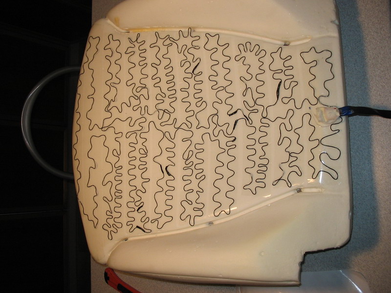

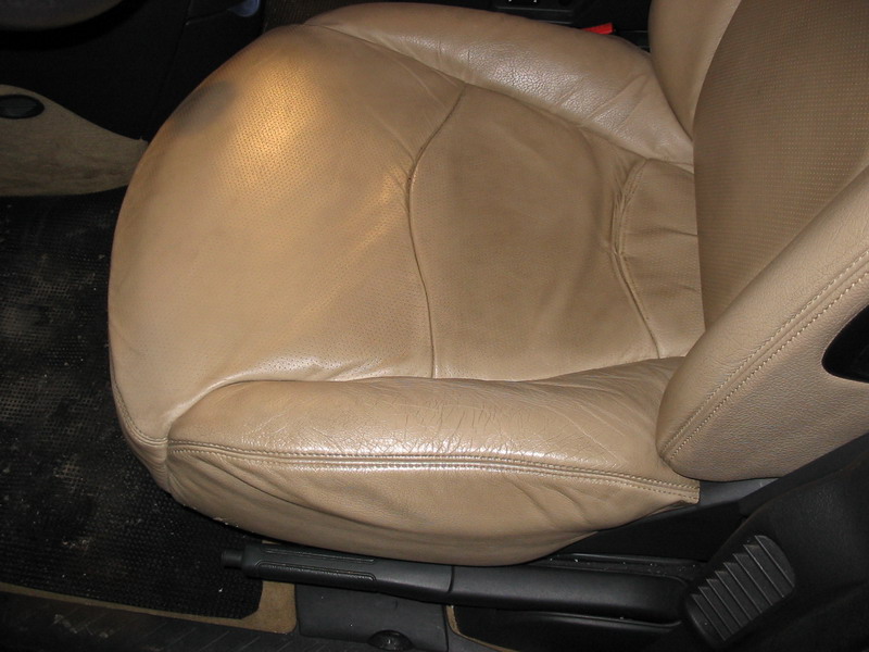

Sono andato da un amico tappezziere per auto e mi ha detto che purtroppo non si può togliere solo il rivestimento in pelle poichè termosaldato all'imbottitura: annegato all'interno vi è il filo elettrico a serpentina che serve a riscaldare il sedile. Non mi sono accontentato ed allora ho acquistato, sempre dal tappezziere, la seduta in gommapiuma specifica per la Phedra (Ulysse, C8, 807), con l'intenzione di devastare la mia seduta originale ancorchè rovinata per la nota deformazione sul fianco sinistro. Col senno di poi posso dire che non è stato un lavoro semplice, ma sono ripagato dal fatto che sono riuscito a ripristinare il tutto e che la seduta ora è guardabile. Nello specifico il filo elettrico si è rotto in tre punti diversi, che ho provveduto a stagnare. Per arrivare al filo elettrico con molta pazienza ho scollato la gommapiuma recuperando il rivestimento in pelle della seduta. Sulla seduta nuova ho steso delle strisce di biadesivo che mi è servito per tenere in posizione il filo elettrico, prima di ricoprirlo con il rivestimento originale. Dopo le prove del caso ho rimontato la seduta e da allora continua il suo lavoro. A titolo di esempio allego alcune foto del lavoro.

- immagine 141_ridimensionare.jpg (114.86 KiB) Visto 294 volte
- immagine 133_ridimensionare.jpg (139.89 KiB) Visto 294 volte
- immagine 120_ridimensionare.jpg (132.37 KiB) Visto 294 volte
