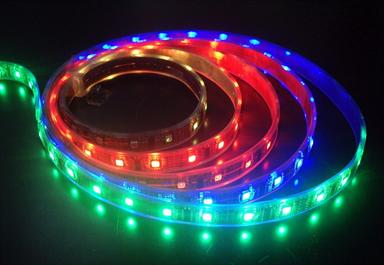

io per il 3 stop post ho risolto con i led ad alta luminosita'
esattamente 24 si vede una meraviglia e non ho piu problemi della lampadina alogena che mi squaglia la plastica
posteriore.
i led sono questi in foto che vi ho mandato e ci sono di tanti colori
ho usato gli stessi led ma bianchi per la targa e il risutato e' bello a mio parere.
per la retro non saprei bisognerebbe tornare alla retro o allo stop
come una volta con quelli esterni tipo 128 ecc .
ma non e' il caso per la lybra.
posteriore.
