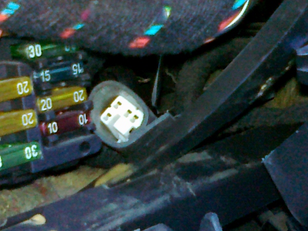

salve a tutti, aprendo lo sportello che copre i fusibili ho notato la presenza del connettore che si vede nelle foto allegate.
qualcuno è in grado di dire di cosa si tratta? grazie (lyba 1.9 jtd sw ics no navi)

sembrerebbe il connettore per il cruise control ?
Lo spinotto è uguale però strano che si trovi in quel punto; di solito è sotto lo sterzo.

Dalla foto sembra proprio lui.
Mi pare di aver letto di qualcuno che non lo aveva trovato nel guscio sotto il piantone ma proprio in zona fusibili....
Se mi dici di che colore sono i sei fili posso controllare sullo schema se corrispondono.

la forma è quella del connettore del cruise, anche se si vedono solo quattro dei sei contatti.
Che sia in quella posizione è normale, in passato c'è stato chi l'ha trovato dietro alla piastra dei fusibili, il filo è lungo e può essersi mosso.

grazie a tutti....vedro' di controllare il colore dei cavi anche se speravo potesse trattarsi del cavo che parte dall'ics
Re: connettore
assolutamente no , quello ha ad un'estremità un connettore mini-iso blu ed all'altra un connettore femmina Din 8 poli.
8 pin con l'ICS no-navi, mentre con l'ICS navi il connettore ha 13 pin
sempre bene specificare onde evitare confusione tra chi possiede un tipo di ICS e chi invece ha l'altro

e il connettore del cruise control anche il mio lo trovato la !

Quoto kssady71sb, anche per me vale lo stesso.
