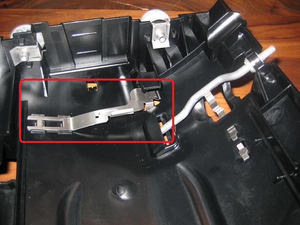

kann jemand hier etwas schreiben über die Fuktion des gestanztes Stahlteil die unten den Scheinwerfer montiert ist bitte ? Sieh Bild.
Dank schon vorab, Rino
Funktion gestanztes Stahlteil unten den Scheinwerfer
- slede.jpg (54.07 KiB) Viewed 131 times
Re: Funktion gestanztes Stahlteil unten den Scheinwerfer
Mir hat man erklärt, dass das das eigentliche Rückhaltesystem vom Scheinwerfer ist, damit er nicht unterwegs verloren gehen kann, falls der Scheinwerfer nicht ordentlich eingerastet ist mit dem Befestigungssystem daneben. Weil sich viele Werkstätten mit dem Mechanismus der Scheinwerfer nicht auskennen, wird dieses Teil oft ruiniert und dann kann der Scheinwerfer verloren gehen, falls der Verschluss nicht mehr ordentlich hält. Habe daher beide Schienen vor gut einem Jahr erneuern lassen. War nicht ganz billig, aber immer noch günstiger als einen ganzen Scheinwerfer um 900 Euro zu kaufen, falls er unterwegs verlorengeht.

Ebbi hat eine schöne Abhandlung über dieses "habrunde gebördelte Blechteil" geschrieben, mit Fotos und Erkärungen:
http://www.viva-lancia.com/lancia_fora/ ... msg-822011
