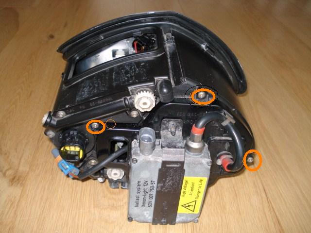

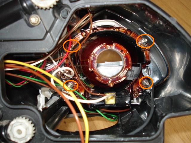

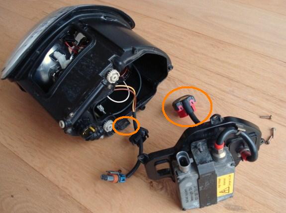

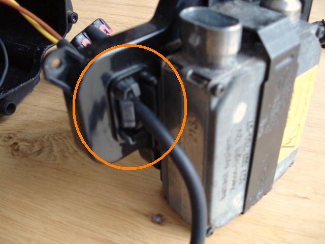

ein mein Lager mit Bilder über Scheinwerferreinigen habe ich folgende Bilder gefunden. Die Bilder zeigen wie man die Linse bereichen kann.
Reflektor und Innenseite des Scheinwerferglas natürlich auch reinigen.
Viel Erfolg, Rino
