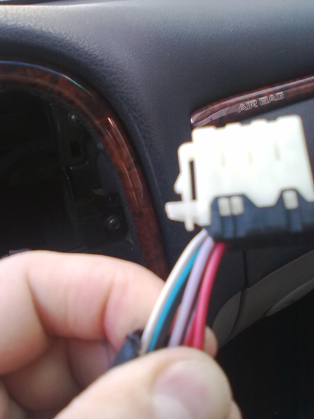

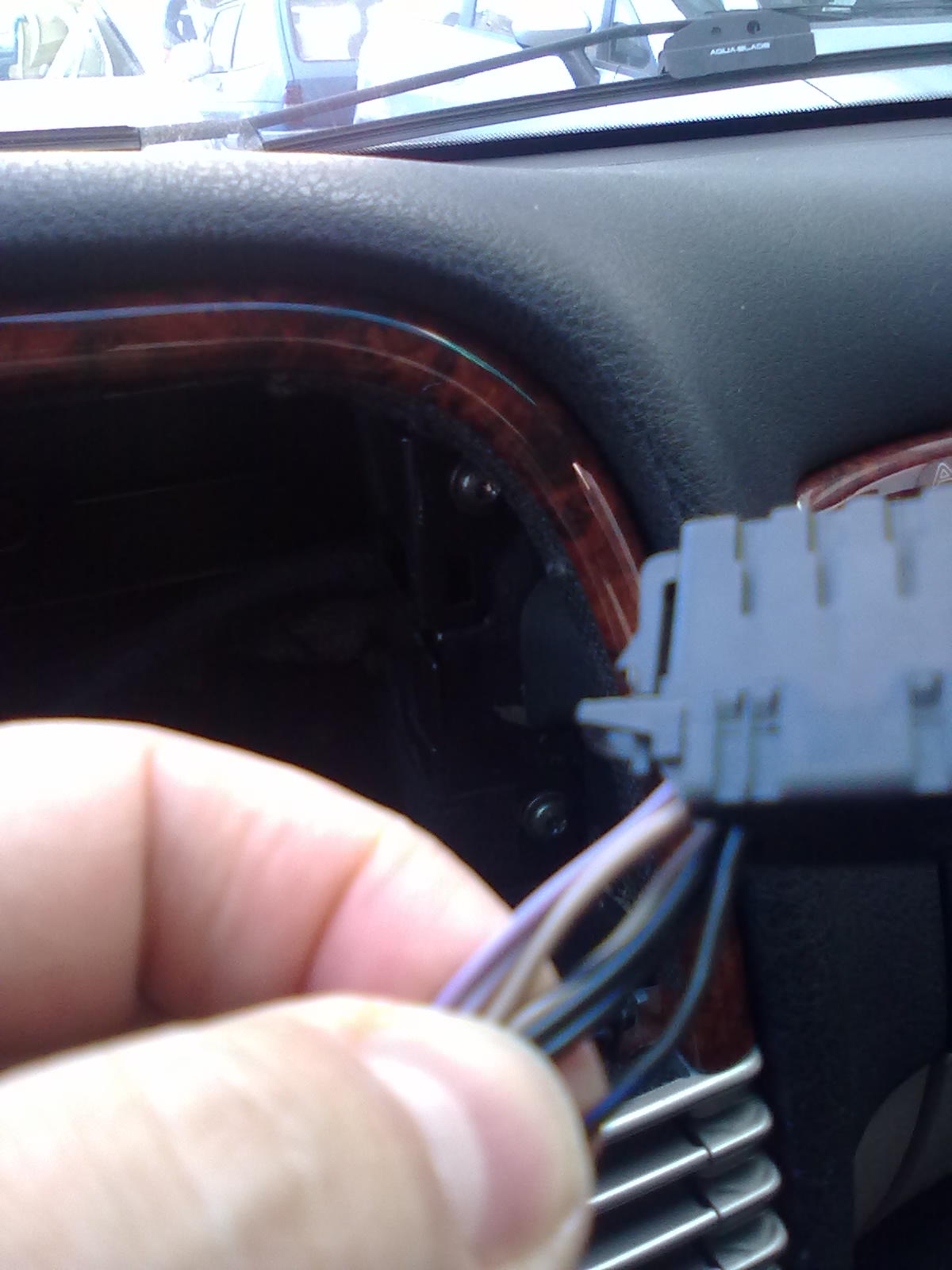

Sera per LybraLybra se può esserti utile ho fatto le foto dei cavi (semprechè si capisca) visto che anch'io sto tribolando ancora...... (qui i ricambi elettronici stentano ad arrivare!!!) ti allego le foto
- 07012011103.jpg (143.43 KiB) Visto 346 volte
- 07012011102.jpg (140.61 KiB) Visto 346 volte

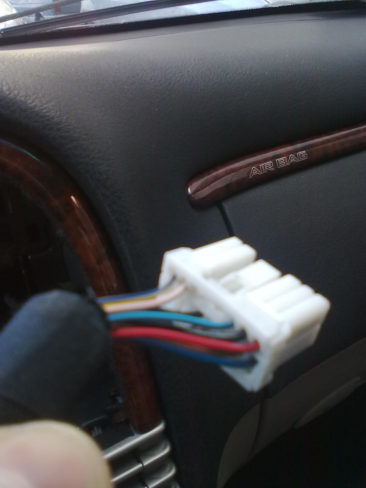

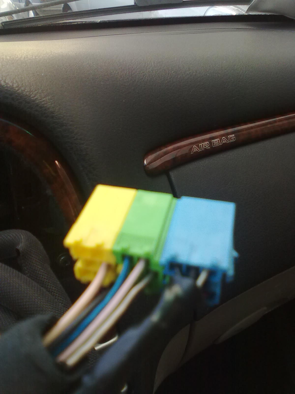

Altre foto!!!!!
- 07012011105.jpg (125.59 KiB) Visto 346 volte
- 07012011104.jpg (132.89 KiB) Visto 346 volte

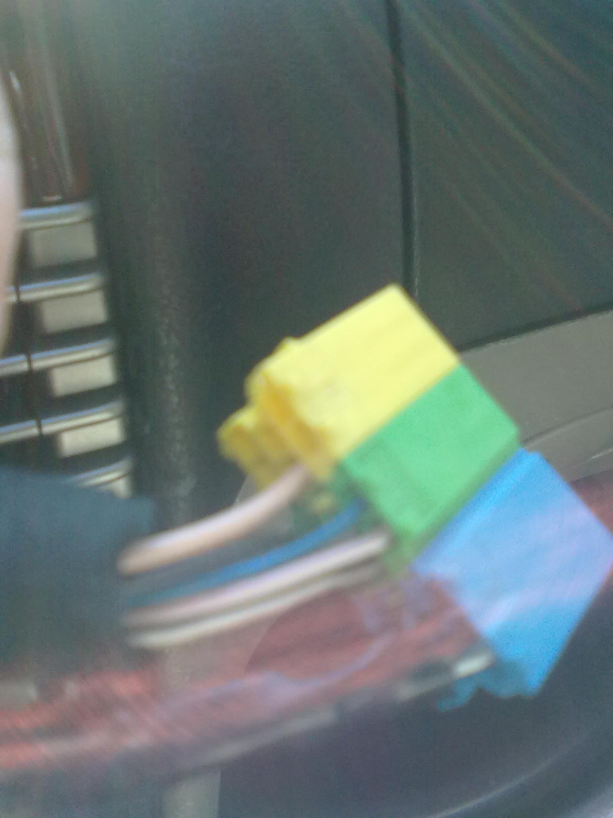

Eh si ................ l'ultima!!!
- 07012011106.jpg (143.48 KiB) Visto 344 volte

se può esserti utile ho fatto le foto dei cavi ...
non è di quei connettori che discutevamo con LybraXLybra
quelli sono i tre connettori modulari standard Blaupunkt che nella Lybra assumo le sigle di P20C P20D P20E
mimmo bt328
- Messaggi: 4079
Re: Incubo ics continua... :?
opss.... abbiamo scritto assieme
ecco, nella foto 07012011106.jpg hai messo il connettore giusto
