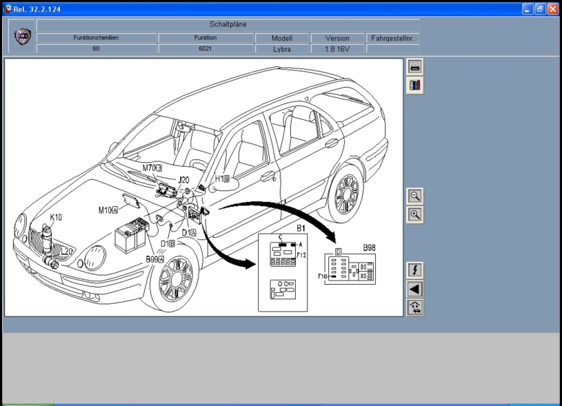

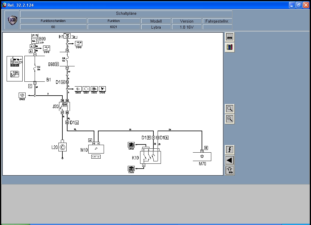

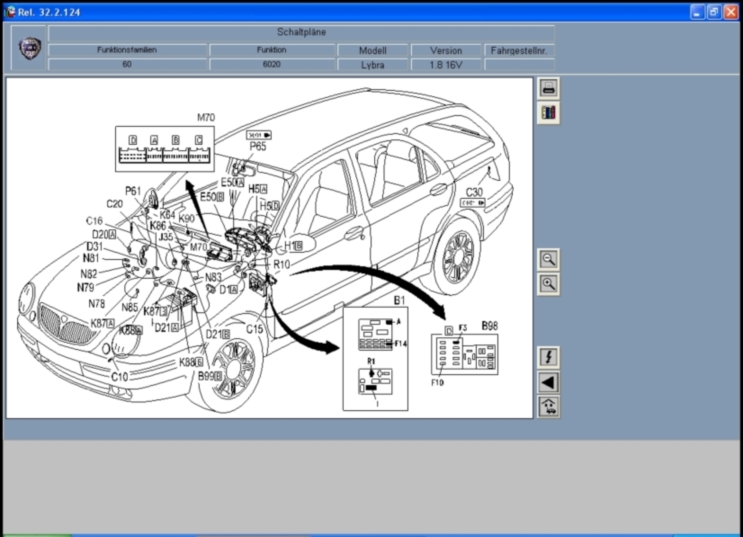

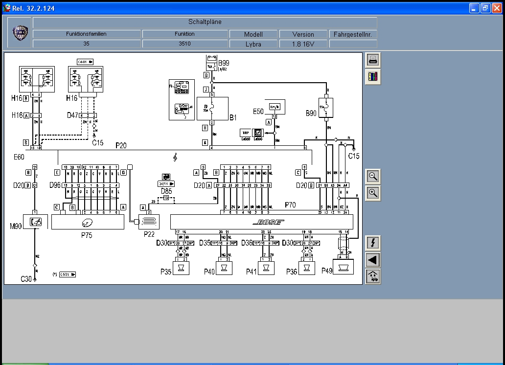

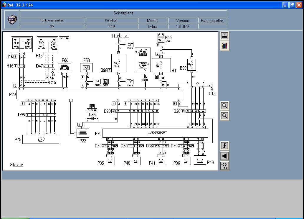

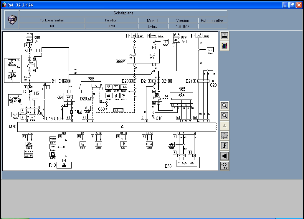

Meine freie Werke des Vertrauens wird am Mittwoch unter anderem dem Radio (keine Beleuchtung)-Problem auf dem Grund gehen - hoffentlich. Ich vermute ja, dass es ein schlechter Massekontakt ist, denn manchmal flackert die Radiobeleuchtung auf und gleichzeitig jault die Lüftung hoch. Kann mir jemand einen Schaltplan schicken, aus dem erkenntlich ist, wo Lüftung und Radio ihre Massekontakte haben. Oder vielleicht alle Schaltpläne für den Lybra? Ich habe einen 2000er 1.8 (Limousine).

Klimaanlage1

Klimaanlage2

Klimaanlage3

Klimaanlage4

Radio ohne Navi
radio ohne navi.jpg (188.08 KiB) Viewed 395 times

Radio mit Navi
radio mit navi.jpg (185.94 KiB) Viewed 395 times
