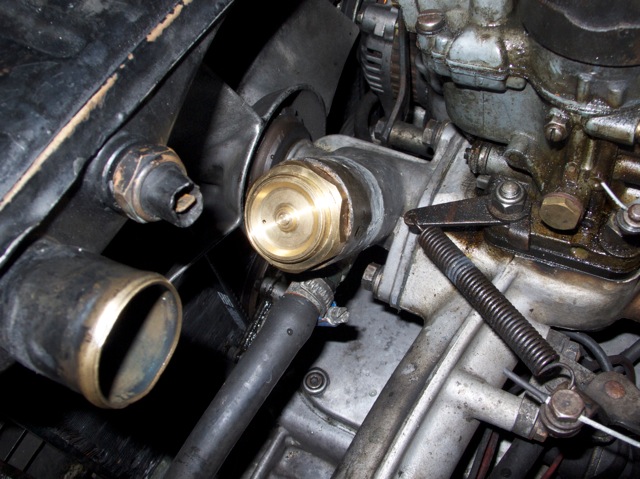

Dag allemaal, ik heb mij laten verleiden, en heb een prachtige nieuwe koelwaterthermostaat aangeschaft van Hubert Enbergs. Nu is de schroefdraad in het aluminiumhuis waar deze thermostaat ingeschroefd moet gaan worden behoorlijk door corrosie aangetast. Een tap voor zo'n grote diameter zal ik wel niet snel vinden, en zal anders ook wel prijzig zijn..
Is het een idee om een oude thermostaat met de haakse slijper van insnijdingen te voorzien, en deze er dan in te draaien in de hoop dat deze de draad wat opzuivert? Heeft iemand ervaring? Het gaat om een Flavia 1ste serie.

De nieuwe thermostaat bleek er inderdaad zo in te schroeven, met een beetje kopervet.

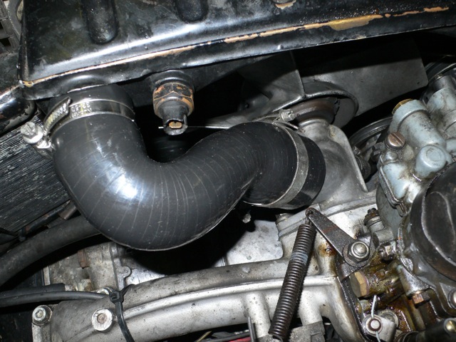

Ik heb nu ook een siliconen 'top hose' gemonteerd, ter vervanging van de oude rubberen, zie foto 2. Tijdelijk had ik (in afwachting van de silonenslang) een constructie gemaakt met pvc-knietjes (afvoerpijp) en restanten rubberslang, maar dit was geen goed idee! Tijdens een lange rit kreeg ik wolken stoom om de oren: het pvc was zacht geworden, en had zich naar buiten gewerkt, met als gevolg dat het koelwater over de hete motor/uitlaat gepompt werd. Niet doen dus..
