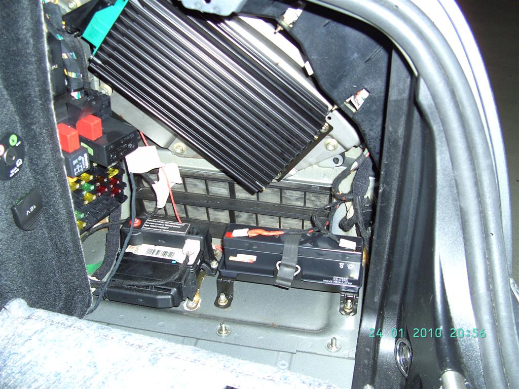

Re: Potete aiutarmi??????
La batteria supplementare, è nel baule, lato destro
- batteria supplementare.jpg (177.03 KiB) Visto 336 volte

Ma questa batteria ausiliaria l'hanno mai controllata?
Sabino
Sabino
- Messaggi: 151
- Iscritto il: 06 dic 2010, 17:54
No mai controllata, almeno da me. Tenendo conto che quella primaria in pratica mi ha lasciato a piedi il 2 giorno perchè "a terra" completamnte, suppongo che quest' altra stia proprio messa male. Non l' ho sostituita perchè l' elettrauto di allora, incompetente, non sapeva dove fosse collocata. Ora l' auto è passata di mano da 3 elettrauti "ufficiali" però, possibile che a nessuno sia venuto in mente di controllare questa batteria?
