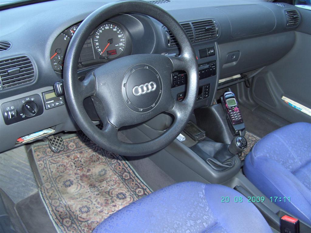

zu drei. sie sollte gleich sein. die vernünftige laufzeit ist eine halbe stunde.
temperaturwahl 22 grad.
bei täglichem gebrauch reduziert sich aber die lebensdauer der batterie
auf ca 3 jahre. bitte dann vorsorglich durch eine neue ersetzen.
für autos ohne sh lebt die alte batterie natürlich noch lange weiter.
mein bub nutzt sie als stromqelle in der tg beim schrauben mit umformer 12 volt auf 220volt ac.
eine tolle lösung.
ps. wenn sh, dann auch mit funkfernbedienung ev. sogar mit handy start
überlegen. ich will das hier nicht breittreten. ich hatte mehr als 11 jahre das vergnügen
mit der thermotop.
