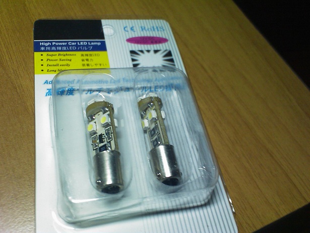

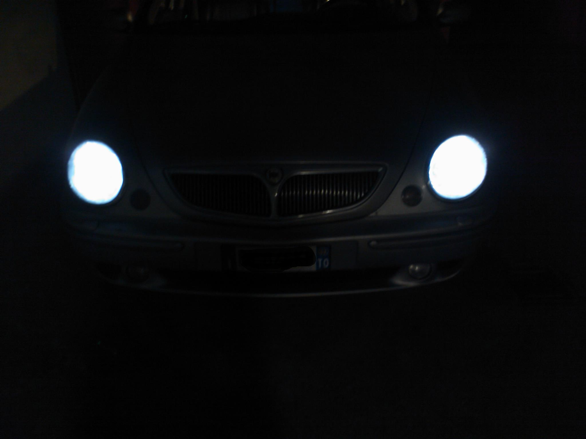

Dopo 8 anni con la Lybra e una quantità indefinita di luci di posizione anteriori cambiate, questa volta ho detto basta!
Ho preso queste luci a 8 led sulla baya e oggi le ho montate, risultato più che soddisfacente ... adesso spero proprio di dimenticarmele!!
P.S. Sono già complete di resistenze e il check non si è accorto di nulla! ;)
Allego qualche foto

Beh hanno la tipica luce bianca dei led, però mi chiedo se devono farsi proprio il mio libretto per 2 posizioni quando c'è gente in giro che ti buca la retina con Xenon non omologati?
Sulla confezione non c'è scritto nulla, però con gli anabbaglianti accesi non si vedono! ;)

Interesserebbero anche a me. Una curiosità. Nella confezione delle Philips bluevision H7 ci sono anche 2 W5W per le posizione. Secondo voi posso montarle? O devo prendere per forza le H6W?
[hr]
Ex
Lancia Lybra SW 1.9 jtd LX '01
[/size]
[hr]
Goldrake
Messaggi: 381
Iscritto il: 22 dic 2008, 20:51
Re: Addio H6W:)-D
Messaggio da leggere da Goldrake »
Io le ho prese quì:
http://cgi.ebay.it/2-LAMPADINE-POSIZION ... 818wt_1002

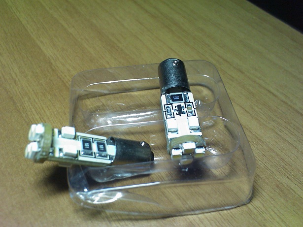

L'attacco è il bay9s i 2 piolini non sono sullo stesso asse ma disassati di 60°
Se non erro le W5W hanno l'attacco diverso, ma io nella mia lunga vita da lybrista le ho montate lo stesso limando un piolino ;)

Perfetto allora!! Ma la spia sul check si accende?
[hr]
Ex
[/size]
[hr]
Goldrake
Messaggi: 381
Re: Addio H6W:)-D
No nessuna spia, hanno le resistenze integrate nella lampada
