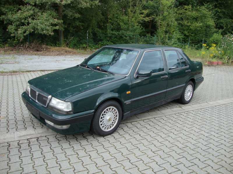

Salve,
La Thema mia e una terza Serie (148kw, Turbo)
Un autoricambi in Italia (trovato su eBay) a 2 ammortizatori, prezzo totale 1500.-€ e veramento molto... pultroppo lo comprato cosi Teresa (cosi, la chiamo io
) e completa... perche gli ho montato due ammortizatori normali.
Fabian
Fabian

Re: Lancia Thema -Ammortizatori automatici
bella é come la mia! io ho ancora i cerchi originali! la tua macchina era o é estera? vedo che é senza targhe? anche io ho problemi con gli ammortizzatori, dietro perdevano un sacco di olio, ma credo che anche gli accumulatori idraulici sono andati, ma sono un pò stufo in primavera smonto i suoi e metto un assetto normale con molle ribassate! me l' hanno consigliato in molti! facci un pensierino! ciao Kew

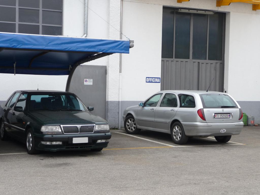

non ti preoccupare! ti fai capire molto bene! e si effettivamente la mia thema e rigida dietro! e sono molto interessato ai tuoi accumulatori! il prezzo non e niente male! si può avere un tuo contatto telefonico o mail! in caso più avanti metto a posto i miei! grazie! a tra l'altro sono riuscito a trovare il telefono per la mia! visto che me lo avevano tolto! ciao kew
