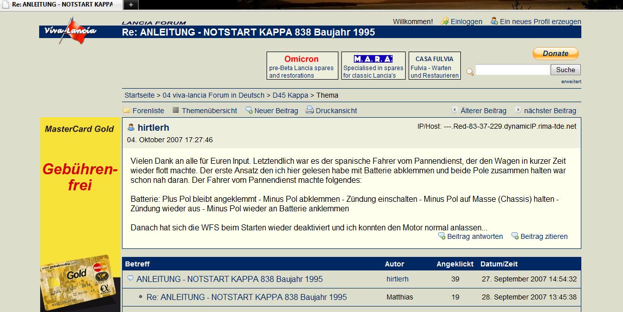

Hallo Matthias,
die Info stand schon seit 2007 auf dem Server und mittels Google-Suche wurde die Info von "hirtlerh"-siehe Anlage- geschrieben mit der Überschrift "Anleitung Notstart Kappa 838 Baujahr 1995"
Danke für Deine guten Wünsche- Ich hoffe auch daß der Wagen noch einige Zeit läuft-
Viele Grüße
Steierhans
Viele Grüße
Steierhans
