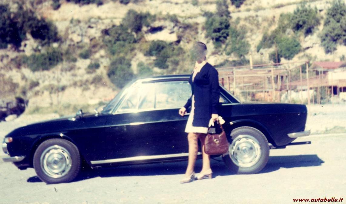

Ben trovati a tutti voi LANCISTI.Mi chiamo Maimone Roberto e praticamente sono nato dentro una Lancia Aurelia a Roma, a venti anni ho comperato la mia prima Fulvietta1300 rally nel 1973 targata ROMA G89974 era color blue lancia scuro interni di sky color panna cerchi da 14 Cromodora.Sto comperando una rally s del 1969 da un amico lancista e vorrei rinfrescare i miei dati sulle caratteristiche delle vetture dell'epoca chi mi può aiutare?Dopo aver venduta la mia ad un amico ne ho comperate in trenta anni circa 25 della seconda serie una 1600 una Berlina e due Fulvia 3 con le quali sono andato due volte a Parigi ed una volta a Vienna. Saluti a tutti voi da MAIMONE

Vi saluto tutti voi Lancisti Maimone è nato dentro una Lancia Aurelia, a venti anni la mia prima Fulvietta era una Rally coupè blue lancia scuro interni color panna cerchi da 14 Cromodora ( gran bella vettura ) . Sto per comperarne una seconda, una Rally s 4 marce come da foto signora esclusa da un signore che la comperata nuova nel 1969 Chi mi puo dare dei consigli tecnici sulle differenze tra le due vetture Grazie a tutti voi MAIMONE
