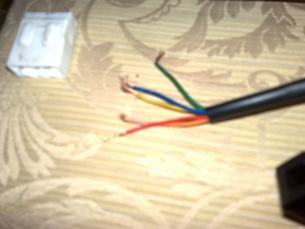

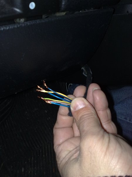

scusa ma guardando la leva non trovo i colori della tabella,sulla leva ho il blu,il rosso,il verde,il giallo e l arancio,mentre dall altra parte ho rosso/grigio,bianco/blue,giallo/verde,giall,blue,e il nero

Hai già tagliato il connettore ?
Se c'è sempre posta qualche foto , vedo cosa posso fare.

si ho gia tagliato il connettore.ecco le foto spero siano chiare
- m_leva.jpg (34.51 KiB) Visto 81 volte
- m_auto.jpg (30.61 KiB) Visto 81 volte

Speravo tu non lo avessi tagliato , sarebbe stato possibile risalire alle corrispondenze tramite la posizione dei fili nel connettore.
nella seconda foto mi pare di vedere il connettore , ci sono sempre i moncherini dei fili ?
Se si , ti mando il disegno del connettore con indicati i collegamenti da fare.

si i connettori li ho qui con me
