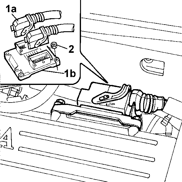

La centralina motore, è nel motore dietro la scritta lancia, comunque il vag con la nostra macchina non è molto preciso, dato che è nato per vw, puoi andare anche in una officina fiat, o alfa, e fatti fare una lettura con examiner
- centralina motore.gif (12.56 KiB) Visto 477 volte
