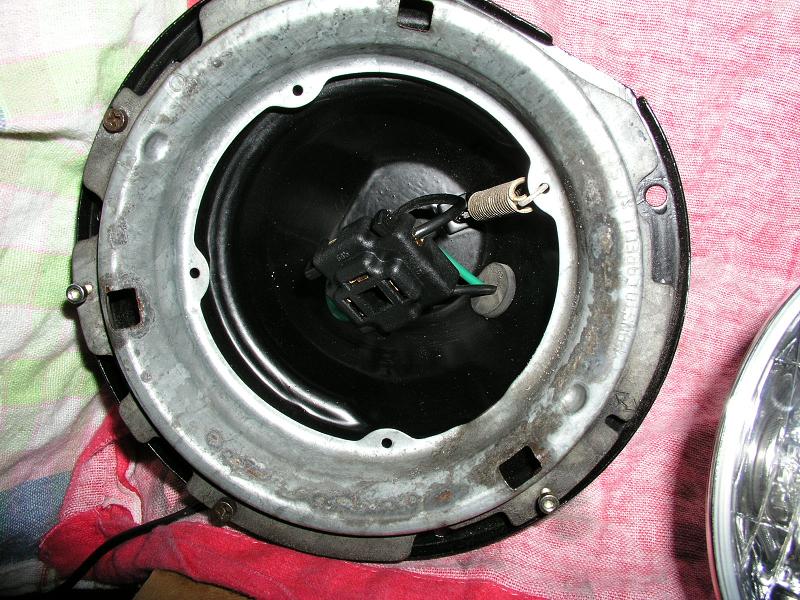

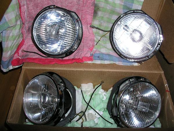

Wir hatten erst wieder das Thema mit der Scheinwerfer-Umrüstung...
Ich hatte mir ja schon 5 3/4 Zoll SW vom NSU TT besorgt - H4 mit Standlicht und gewölbten Glas.
Die SW-Töpfe hatte ich auch schon gestrahlt und lackiert... war nur noch das Problem mit den Steckern für die H4 Birnen (nicht das zu lange Stecker in den Töpfen hinten anstehen) - aber ich hab ganz flache H4 Stecker gefunden und heute alles zusammengebaut - passt als wenn's original wär B)

schalte noch ein arbeitstromrelais da zwischen.
dann macht das auch mit den neuen superbirnen
richtig licht.

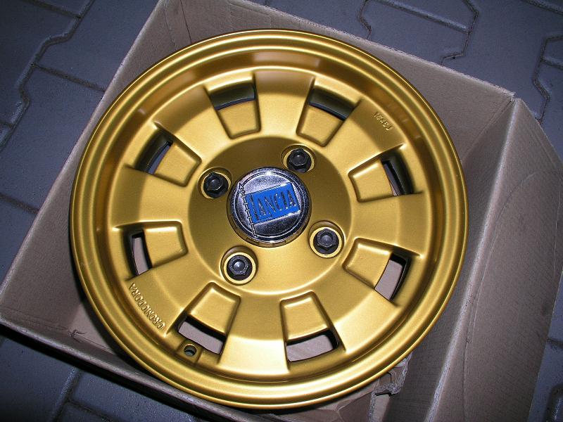

meine ca. 65 vorhandenen Radschrauben sind nicht mehr zu gebrauchen - alle verrostet -
Da ich nicht bereit bin 9 Euro für EINE neue Radschraube zu bezahlen hab ich mich ein bischen umgesehen...
Jetzt habe ich im Netzt eine Fa. gefunden die alle möglichen Radschrauebn im Angebot hat.
Die haben mir erst mal ein Muster gesendet - diese Schraube wäre auch in Chrom lieferbar - leider ist der Kegeldurchmesser zu klein... mist!
Also verzichte ich auf den Chrom an den Radschrauben und montiere die Felgen nun mit brünierten Schrauben.
Diese passen vom Kegel auf's 10tel - sind zwar 10mm länger als die originalen aber kürzen kann ich die immer noch.
evtl. ist ja noch Platz für 10mm Spurverbreiterungen - dann passt es auch wieder.
Glaube ich hatte Euch noch gar kein Bild von den frisch lackieren Felgen gezeigt? - die schwarzen Radschrauben stören mich nicht - was meint Ihr? - auf jeden Fall 120€ gespart

Ich hab auf Stehbolzen umgerüstet, schnellerer Radwechsel, Distanzscheiben nach Belieben, aber die brauchst du bei 6x14 sowieso nicht..
Passende Muttern gibts z.B. bei SCC in M14x1,5 R12 für knappe 40 Euro, Fulvias haben übrigens keinen Kegel, sondern Kugelbund, Radius 12

mir gefällts, ich habe mal meine bolzen auch irgendwie
behandeln lassen. vergiss es. sieht keiner.
die felgen sind einfach SUPERB.
das hat ein gesicht---der hinkucker--
