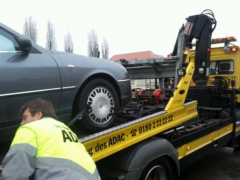

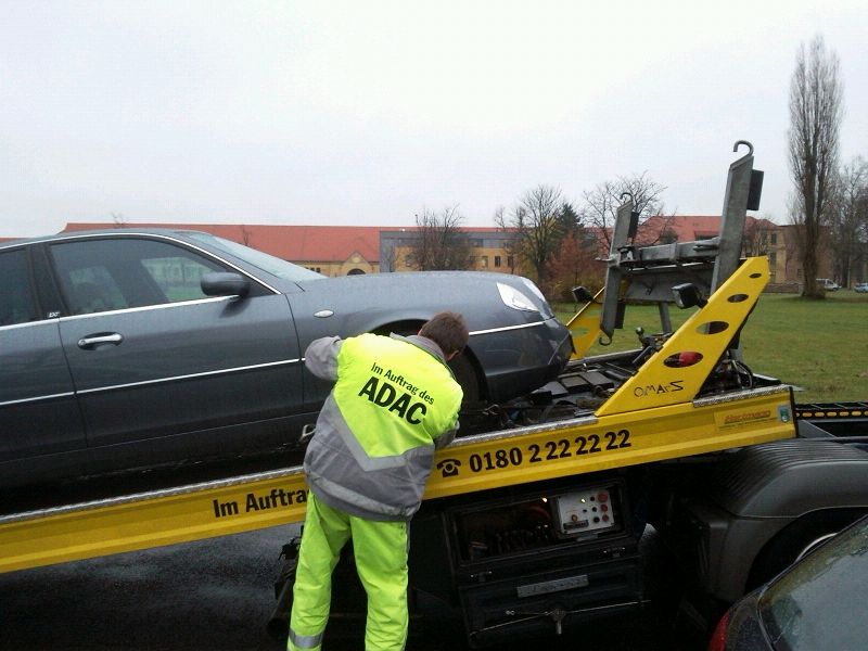

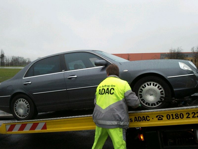

Am Montag hat es mich mal wieder erwischt. Die EPB hat das getan was sie soll -BREMSEN.
Nur leider lösen wollte sie nicht. Das ganze passierte fast ohne Vorwarnung, Sonntag mal kurz die gelbe Lampe- war nach manuellem Betätigen wieder weg. Der ADAC brachte mich zur Werkstatt, Diagnose Stellmotor defekt.
Die Preise bei Lancia kennt ihr ja, 450 € Brutto. Alle gängigen Teilehändler können nicht liefern, nachdem es Anfang November noch keine Lieferprobleme gab und sich der Preis um die 130 € bewegte.
Bei Q 11 hatte ich Erfolg, Neuteil für 240 € - der Einbau heute nochmal 80€ und sie tut´s wieder.
Im März hatte ich den linken Stellmotor durch ein Gebrauchtteil ersetzt, Kosten 100 € + Einbau.
Der Stellmotor am Neuteil (Herstellung 09/08) hat ein Kunststoffgehäuse.
