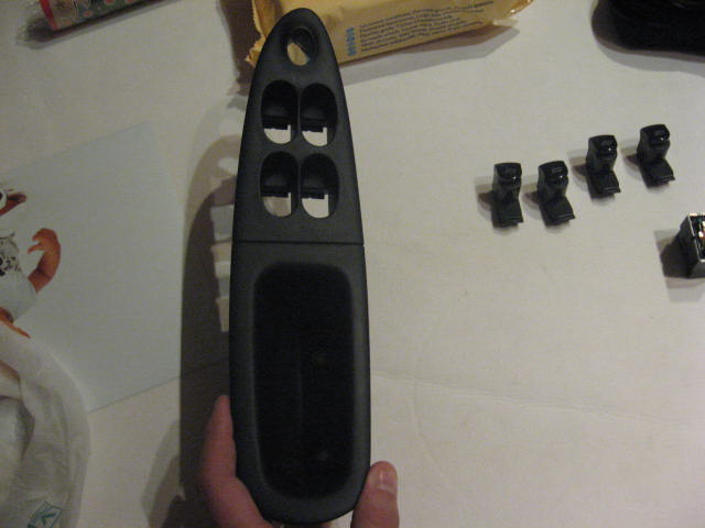

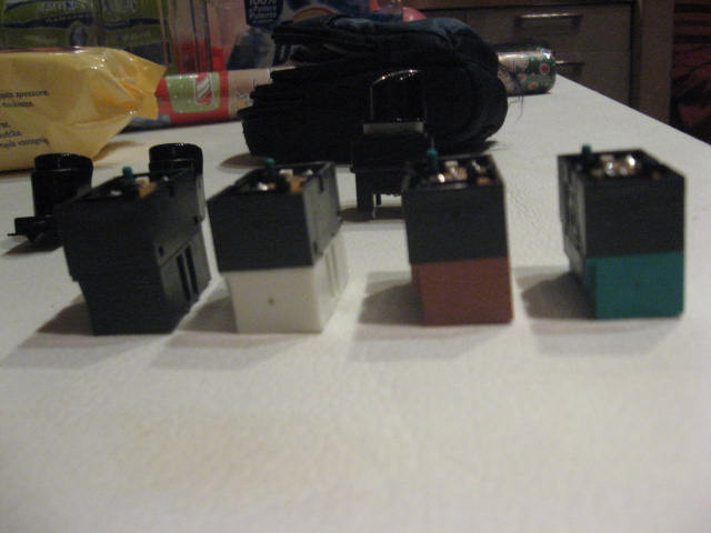

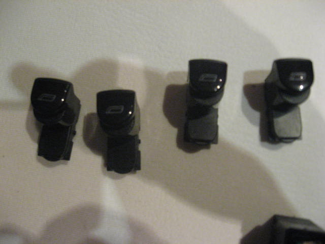

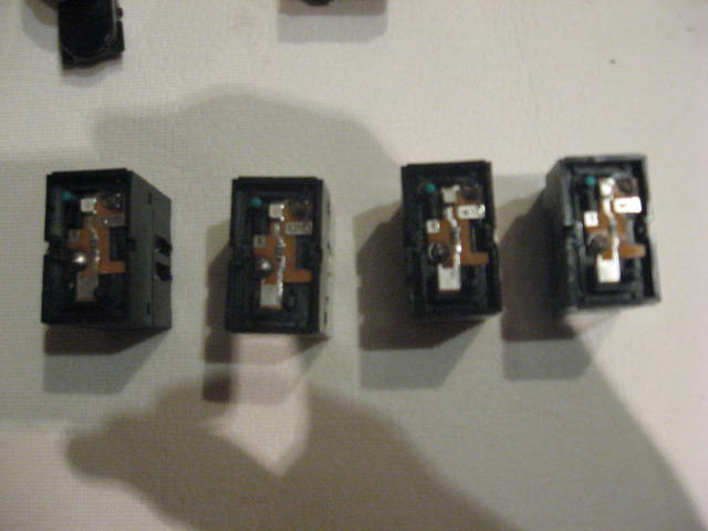

salve a tutti..dato che le lucette dei vetri ormai erano andate ho deciso di smontare la pulsantiera e verificare...basta smontare la pulsantiera lato guida,liberare ogni singolo tasto dalla ghiera nera del bracciolo,rimuovere con molta delicatezza,la parte nera lucida con inciso la figurina del vetro,ed e' cosi' che ci troviamo davanti ai pulsanti,con le pistine elettriche e i piccoli led bianchi ma a luce verde...al che ho pulito le piste con un cacciavite,bagno di pulisci contatti e asciugatura con compressore.....adesso tutto ok.....posto delle foto per far capire meglio
