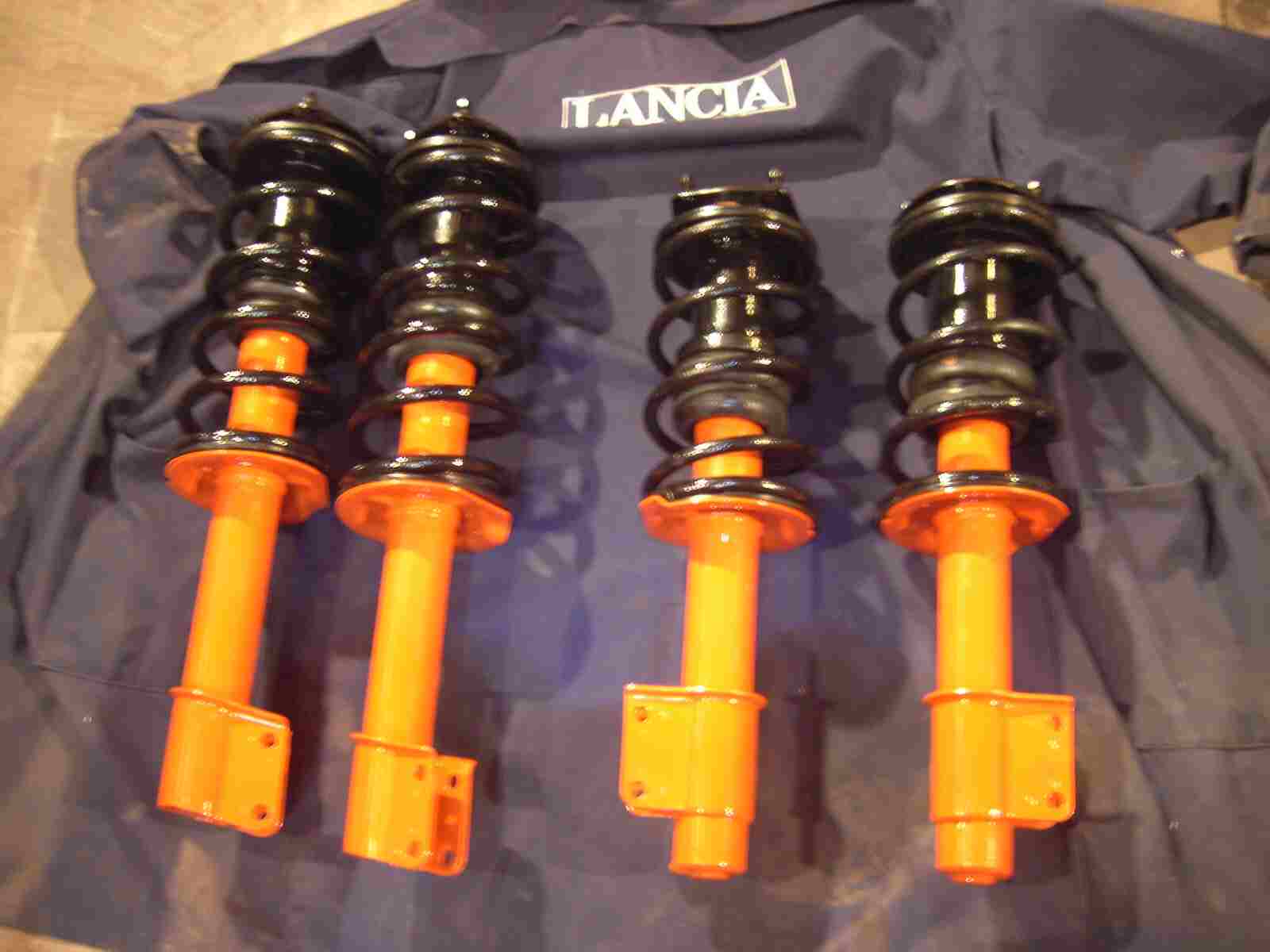

Hier einmal ein paar Bilder von dem Koni Fahrwerk, wenns klappt!
Thomas
www.lancia-beta-bastler.de
Thomas

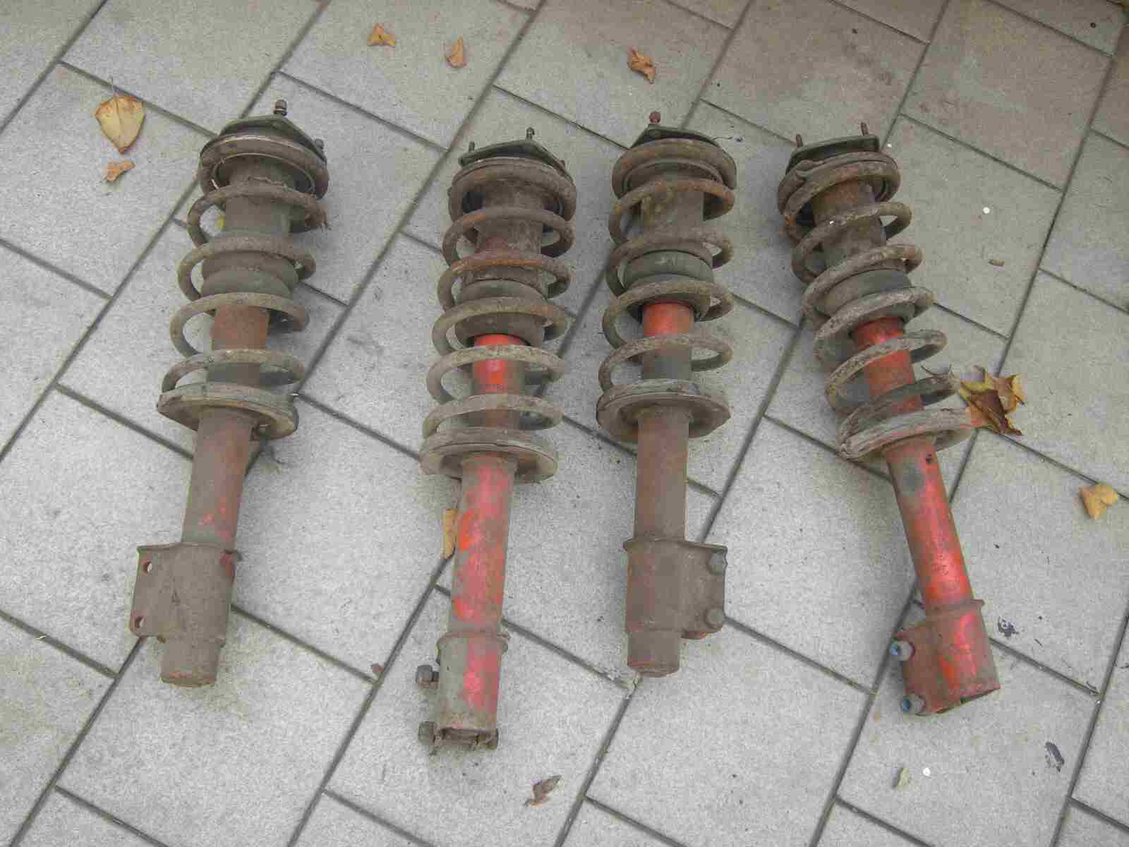

Danke für die Antwort,
die Dämpfer sind bei meinem MC schon zu öffnen.
Habe aber noch nicht geöffnet,weil eingebaut.
Ein Dämpfer verliert Öl. Die anderen sind dicht.
Die Sache ist ,wenn ich zerlege, habe zerlegte Federbeine und keine Dämpfer!
Ich weiß nicht,ob es zerbröselte O-Ringe gibt oder sonstiger Schrott zum Vorschein kommt.
Daher hätte ich gerne im Vorfeld ev.zugriff auf ersatzteile.
Die Konis auf dem Foto haben eine etwas schlankere Feder ? bzw, ein schlankeres Federbein?
sind auf den Federbeinen org. Koninummern darauf?
Vielen Dank für deine Müh,
