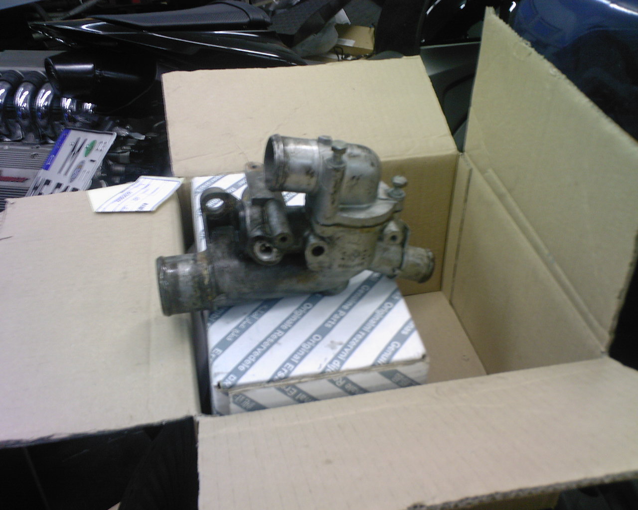

elisabeth und mikele hatten beide dasselbe problem.
schleichenden wasserverlust. einmal diesel 2007 ca 88ts
und v6 bj 2002 79ts auf der uhr.
das thermostat gehäuse hat leicht gesifft. erst wars nur die th,deckeldichtung.
anschliessend das gesamte gehäuse..beim diesel wars auch ein leichter
wartungs stau. jetzt ist das mädel aber in den besten händen.
die haben einer frau öl nach gefüllt und als ölwechsel auf die rechnung gesetzt..
das, so als schlimmes beispiel 2010.
