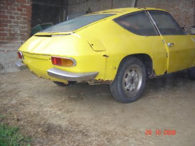

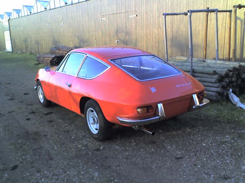

Bedoel je dit Thomas?

Ja en nee:
Ja want dit is idd de mooiste hoek om een Fulvia Sport te bekijken, zie de mooi vloeiende achterkant, het naar achter gelegen "zwaartepunt" alsof de auto zich schrap zet voor een sprong, hoe het voorwiel net ietsje buiten de wielkast steekt - allemaal S1 trekjes.
Nee want de gele is een serie 1,5 - dus op de 14" velgen na heeft deze hetzelfde uiterlijk als een S1; gooi er 13x5,5 velgen onder (en misschien iets andere bladveercombinatie) en je hebt een S1 met een 5-bak. (Met behoud van onaantrekkelijk S2-interieur)

De gele heeft geen tweede deur achter en is dus een S2 en geen S 1 1/2
Verder hebben S1 en S2 standaard 14 duimer sloffen. Als er dus ergens 13 duimers op zitten is dat niet origineel.
13 duims chromodoras waren dacht ik een optie.
grts lucas 2 S1 1 S 1 1/2 1 S2
