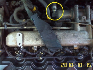

ragazzi non sono riuscito a staccare il connettore sarò troppo imbranato
chi mi spiega un po'
devo forzare ???? c'e' qualche clic !!!!!! qualche fermo ??????

marcantonio Scritto:
chi mi spiega un
> po'
Io non l'ho ancora fatto, l'unica cosa che posso dirti è di guardare il filmato postato in questa discussione
http://www.viva-lancia.com/lancia_fora/ ... ?33,814059

Marcantonio , il mio spinotto era fissato con una fascetta (probabilmente è rotto) quindi non ti so dire con certezza , ma quasi sicuramente c'è una linguetta da premere per poterlo sfilare.
