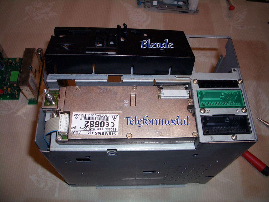

Hoi donthema,
die Idee aus zwei mach eins ist wahrscheinlich das einfachste.
Du musst nur auf der Rückseite des Connect die schwarze Plastikverkleidung abhebeln und mit zwei Torx T8 Schrauben das Mobilteil abschrauben
und mit dem des anderen Connect austauschen.
Die Kabel musst du sehr vorsichtig abziehen, da man schnell die Buchse mit von der Platine abreißt.
Das sollte schon alles gewesen sein, wenn das neue Connect auch die Telefonbucheinträge der SIM Karte und liest, fallso nicht dann musst du das Connect öffnen und den Kartenleser tauschen.
Ich vermute das Problem liegt an dem Kartenleser, er ist über ein Flachbandkabel mit dem Schlitten der die SIM Karte aufnimmt verbunden, immer wenn man die Karte rein, oder raus nimmt bewegt sich das Folienkabel. Dann kann es dazu kommen das eine Ader bricht.

- connect-telefon.jpg (137.27 KiB) Viewed 201 times

Danke, das Modul vom alten Connect habe ich schon raus - stimmte mit den Steckern, einen muss ich nachloeten.
Wenn das Wetter besser wird, baue ich das Modul ins neue Connect ein. Das macht bei Trockenheit mehr Spass.
