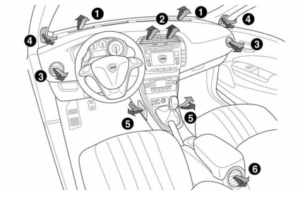

Ich habe in mein Delta seit einige tagen ein quietschen und knacksen in beige Kunststoffleisten vorne links (mehr) und rechts (weiniger) zwischen dashboard und tur. Ich meine in die genamten “A-style”, in English , sehe foto : in die kunststofleisten am punkten "4", links und rechts.
Nun wollte ich hier mal fragen, ob jemand das selbe Problem hat /hatte und mir vielleicht sagen kann, was das ist...? und es dafur eine losung gibt, bitte.

Hmmm, bei mir quietscht und knackt dort überhaupt nichts. In den Säulen müssten ja einige Kabel verbaut sein. Vielleicht haben die sich irgendwie gelöst? Oder ist diese Lüftungseinsetze, die Geräusche machen?

Es komt davon wo die Saulen und Dashboard gegen einander kommen, an die unterseite....

Bist du da so sicher?
Prüfe doch erstmal, ob es nicht die Türgummies in der Nähe sind. Dagegen hilft dann etwas Gummipflege bzw. Silikonspray.

Richtig, ich konnte auch Geräusche an der B-Säule durch Gummipflege loswerden.

Es sind sicher gerausche aus der a saule....ich habe die plastic demontiert (erst hinter de "airbag"-placke die "torx"-schraube raus machen) und ohne die saule montiert damit gefahren und nichts.....wieder montiert und an die unterseite wo die beiden ( saule und dashboard) bei einander kommen, von dort kommen die gerausche....etwas weinig "platz", kommen gegen einander....
Bei montieren kan man nichts falsch machen : es "klickt" 6 fach in einander.....

Die Teile mit Silikonspray einsprühen versuchen...
Re: Quietschen und knacksen in beige kunststoffleisten
Der Klassiker und totgeschwiegener "Industriestandard" ist es, gezielt Moosgummi aufzukleben. Aber bitte unbedingt darauf achten, dass der Moosgummi dem Kopfairbag und auch dem vorderen Fangband von diesem nicht im Weg ist. Unten an der A-Säulenverkleidung muss die Einschuhung weiterhin in Ordnung sein. Das Thema bitte nicht unterschätzen.

Danke fur den tip, ich versuchs mal, wen ich der "moosgummi" gefunden habe z.b. im baumarkt.
