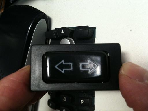

interruttori alzalunotto e vetri fsz
trovati
.... e li fanno ancora
- foto 516 ridotta.jpg (24.92 KiB) Visto 754 volte

...guarda che se ti riferisci ai 4001 hanno solo 3 contatti, non ce vogliono 5?

ciao,
proprio ieri ho dovuto mettere mano al mio interruttore.
i contatti sono 5.
a me sembra che quindi gli ansor.it n. 456 o n. 458b (http://www.ansor.it/alza33.htm) dovrebbero andare bene.
in realtà il mio (fsz 1.3 s prima serie) ha una freccia bianca e una nera; i vostri?

corretto, non li avevo visti, (o meglio, avevo visto quelli sbagliati...
quelli indicati a 5 contatti dovrebbero essere giusti.
Però sulla 1,3S prima serie non c'era in origine nessun interruttore come quelli, c'era solo il ducellier sulla plancia per il motorino del portellone, che non ci assomiglia nemmeno.
Hai per caso montato vetri elettrici aftermarket? In questo caso qualsiasi interruttore andrebbe bene...

anche secondo me 455 /456 a 5 contatti non luminoso dovrebbe essere il più assomigliante

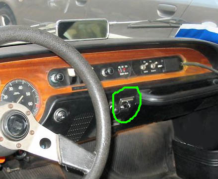

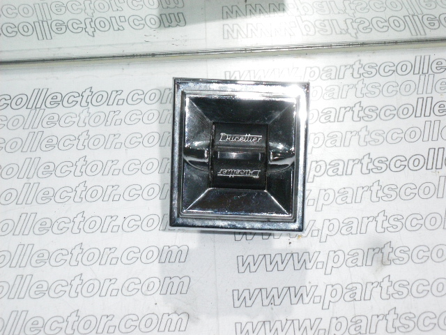

Se hai un interruttore come quel che dici su una FSZ prima serie, temo che tu non abbia il suo originale.
L'interruttore che solleva il portellone posteriore della FSZ prima serie è sempre stato un Ducellier, come da foto che ti allego, montato sulla plancia nella posizione circolata in verde, senza viti esterne né frecce disegnate sulla parte in plastica nera.
Era di montaggio comune su altre vetture dell'epoca, per esempio era l'interruttore degli alzavetri della Alfa 2600 sprint, lato passeggero (quello del lato guidatore era doppio per poterli azionare entrambi). Si trova ancora abbastanza facilmente...
Ecco due foto, ciao.
A.
