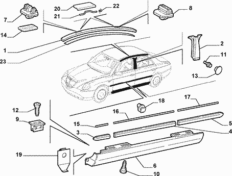

Hallo Kevin,
Voorstrips 156031265 RECHTS 156031266 LINKS
Achterstrips 156031354 RECHTS 156031355 LINKS
Portierdelen 71729209 LINKS 71729208 RECHTS
71729210 RECHTS 71729211 LINKS
71729213 LINKS 71729212 RECHTS
Wat betreft de portierdelen, dit zijn alleen de zichtbare strips (chroom). Er horen oorspronkelijk ook nog de vastzetstrips bij.
Maar je kan altijd mailen naar Tuynder en zij helpen je goed.
