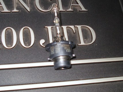

Als je de Philips er al in hebt ga dan voor dezelfde lamp. Het is naast de Osram de beste en bovendien van Nederlandse makelij
Mijn ervaring met andere lampen is ronduit negatief. Zie ook foto als bijlage.

- xenon-lamp_philips_85122.jpg (56.14 KiB) Viewed 573 times

xenon lampen (Osram) er in gezet en... dat scheelt een stuk opbrengst met de oude (ook Osrams)! De theorie dat Xenon aan kracht verliest met het aantal branduren klopt dus. Ook nog eens gekeken naar de 'oude' lampen: op het glas zit aan de binnenzijde in het 'glazen bolletje' van de Xenon een witte waas. Zou zo maar kunnen zijn dat dit minder licht doorlaat. Als je het eenmaal een keer gedaan hebt ben je in een half uurtje klaar. Voor minder ervaren gebruikers zijn er inmiddels diverse instructies op ons forum te vinden!
