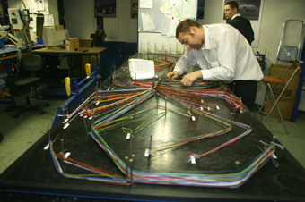

quandi ha matasse di "tutti i colori" e una tavola su cui appoggiare il fascio originale per fare le dedite misurazioni, piantare i chiodini,
tirare i cavi nuovi e poi intestarli....

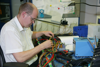

lo so il lavoro da fare è più o meno questo qua delle foto
grazie alla Wisemann per aver prestato un esempio di "alto artigianato"
