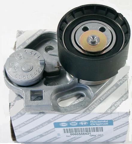

danv6lx
Posts: 209
Joined: 02 Sep 2009, 15:04
Re: 3.0 V6 - hydraulischer zahnriemenspanner ölt
Unread post by danv6lx »
Ich habe den abgebildeten Riemenspanner wie im Bild benutzt. Teilenummer kannst Du im Bild sehen, ich habe selber 180 Euro beim Alfa Romeo Händler in Griechenland bezahlt. Man muß nur das Loch am Motorblock dicht machen, der Spanner ist mechanisch und spannt den Riemen per Hand.
Gruß,
Dan
DirtyDan
Posts: 194
Joined: 23 Feb 2009, 20:52
Unread post by DirtyDan »
Sag mal, ist da ein Stück weggebrochen? Wenn ja, würde ich so ein Teil nicht verbauen...
Gruß Dan
danv6lx
Posts: 209
>:D:D<;)
Das Bild ist vom Internet, nicht vom Teil den ich gekauft habe...
